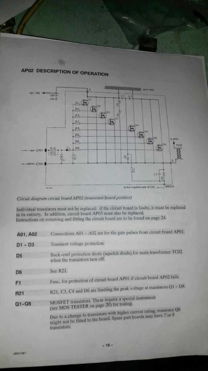

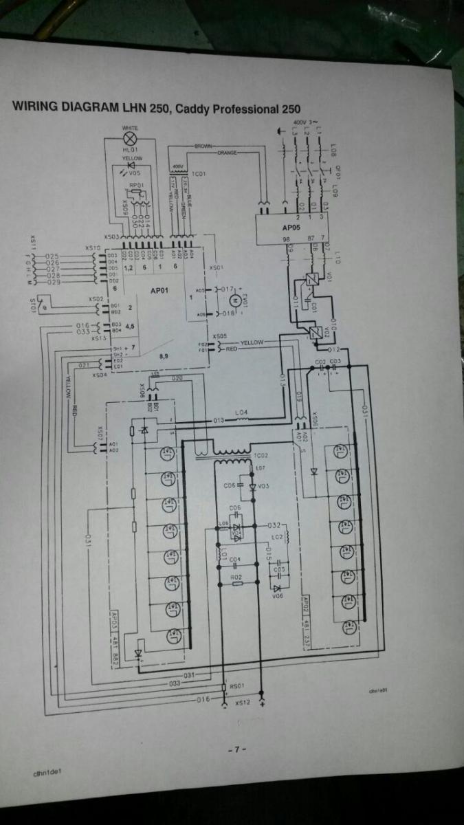

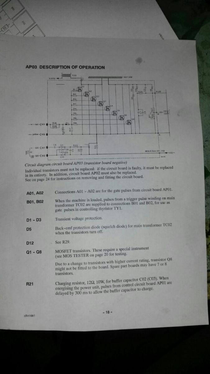

    объщяя схема сваркиНажмите на изображение для увеличения
