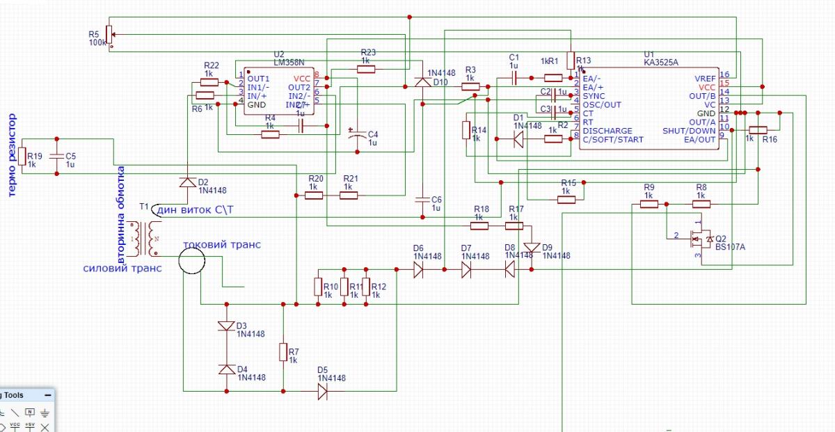

    УРА, я розібрався як н аапараті зроблена зворотній звязок по току!!! на силовому трансформаторі є один виток тонким дротиком який в свою чергу через діод і резистор попадає на вхід першого операційного підсилювача LM358n (ноги 2 і 3),
    звідки через вихід йогож (нога 1)попадає на ногу 2 КА3525А.
    в цей момент на другий вхід операційного підсилювача LM358N заведено токовий трансформатор (захист від високого струму, антизалипання і контроль виставленого току регулятором току ), і термо датчик з шунтуючим конденсатором (затримка) для
    захисту по температурі. вохід цього підсилювача заведений на 16 ногу шима (захист).
    вставлю картинку того що зміг змалювати вибачаюсь на перед ненавів номіналів ну і можливо десь помилюся)))Нажмите на изображение для увеличения

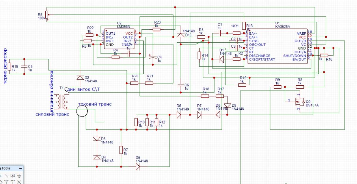

    тепер залишиться як заставити його розуміти що я хочу контролювати напругу а не струм. в неті є відео як один дядько таке реалізував https://www.youtube.com/watch?v=P74I2A4qR-Y&t=537s хочу використати третій спосіб (за допомогою подільника напруги)ю
    прошу допомоги!!!!!!?????
