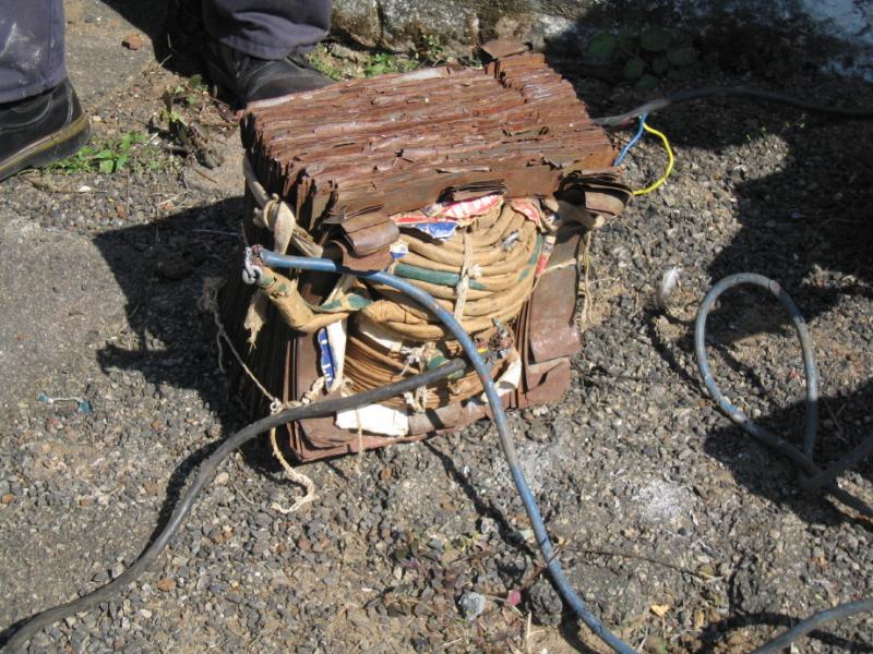

    Замовив Патон ВДИ 250 E DC MMA, сьогодні привезли. Попробував вирити. Я раніше варив на трансформаторному кітайськомуНажмите на изображение для увеличения
ID:	5503 но в порівнянні з роботою зварювання veldera і патона, то я в цей інвертор просто закохався.
