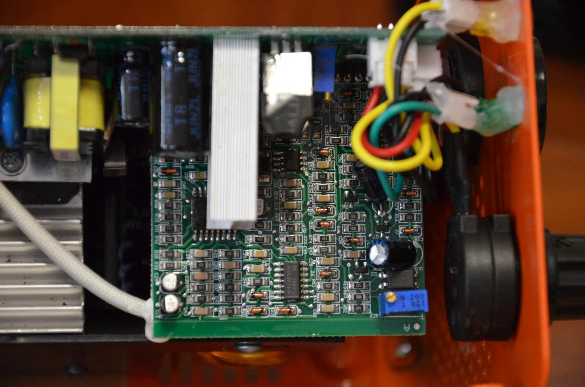

    Оскільки не знайшов теми по подібному апарату викладую фото:
    Днипро-М САБ-250
    Діоди (4 штуки):
    F60UP30DN
    Транзистори (4 штуки):
    FGH40N60SFD
    Силова частина апарату зібрана по схемі косого мосту (по два транзистори в паралель)
    Вихідна частина - по двоперіодній схемі із середньою точкою (по дві діодні зборки в паралель)
    Два конденсатори на 680мкф 400в

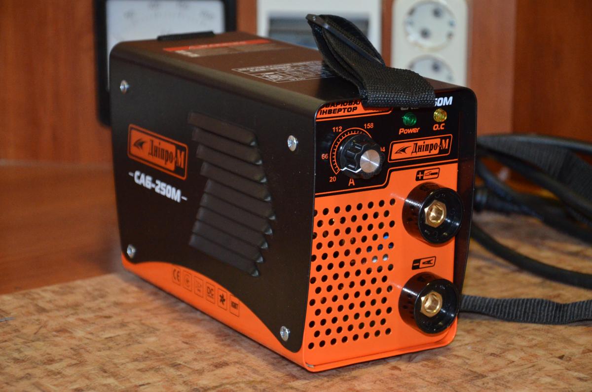

    Дніпро-М САБ250М
    Привет всем!
    Купил Дніпро-М САБ250М, без выключателя который. Первым делом его вскрыл и пофотографировал внутренности, так как такой платы в Интернете не встречал. Можно сюда выложить, или отдельную тему нужно?

    Конечно выкладывай, может кому и пригодится при выборе будущего аппарата

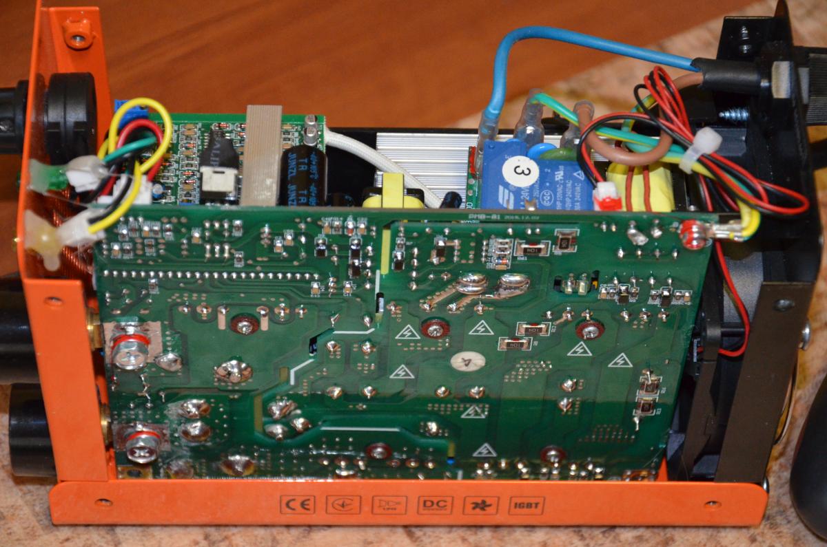

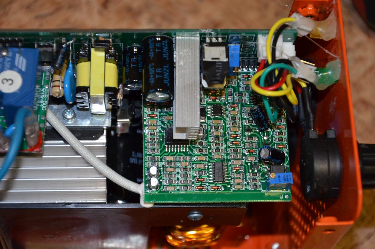

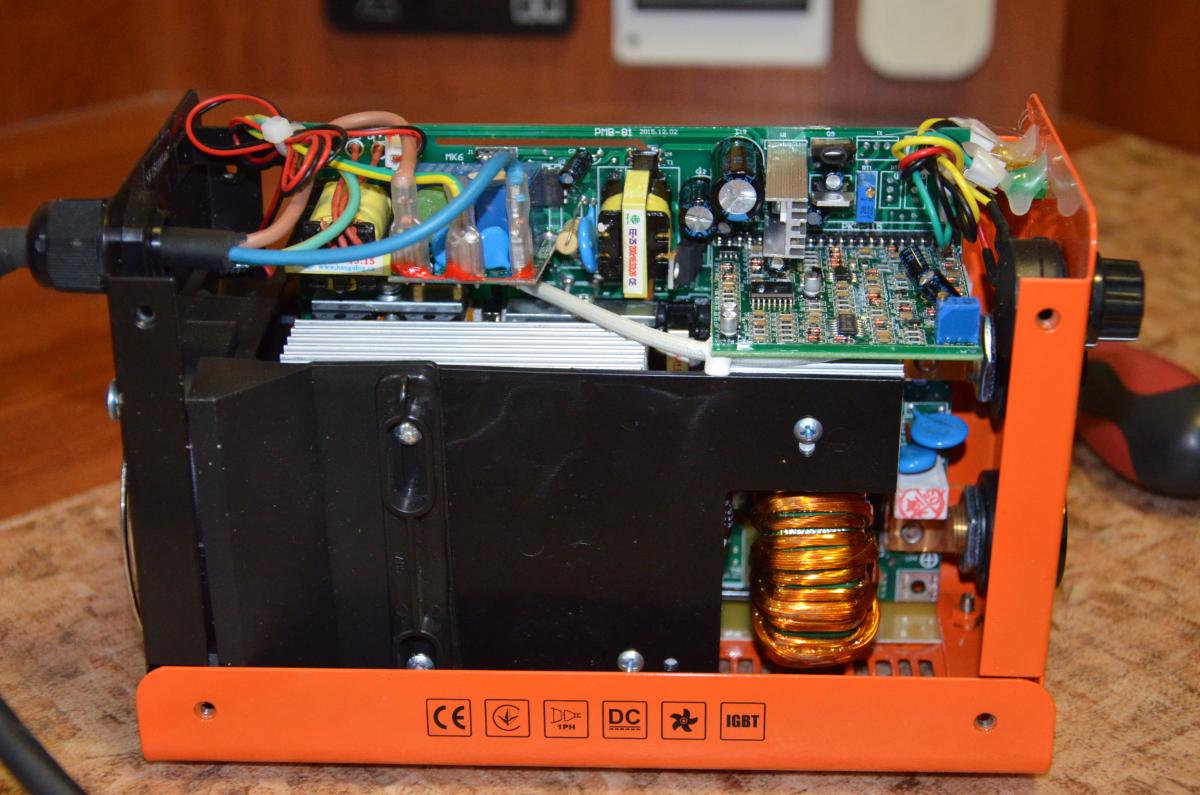

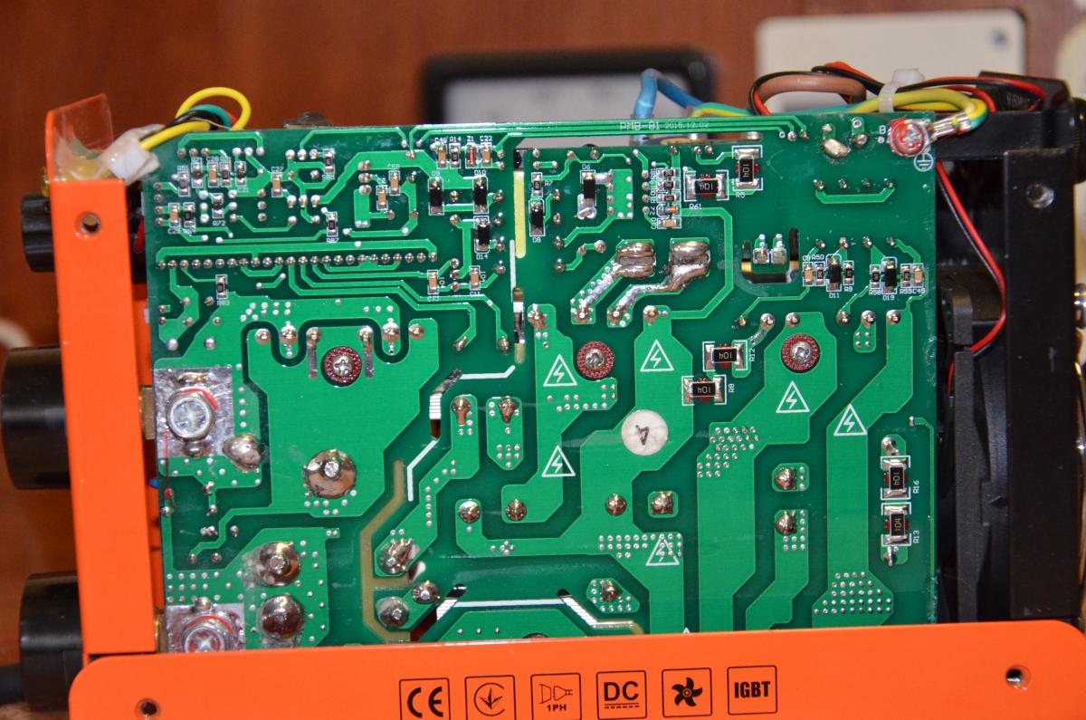

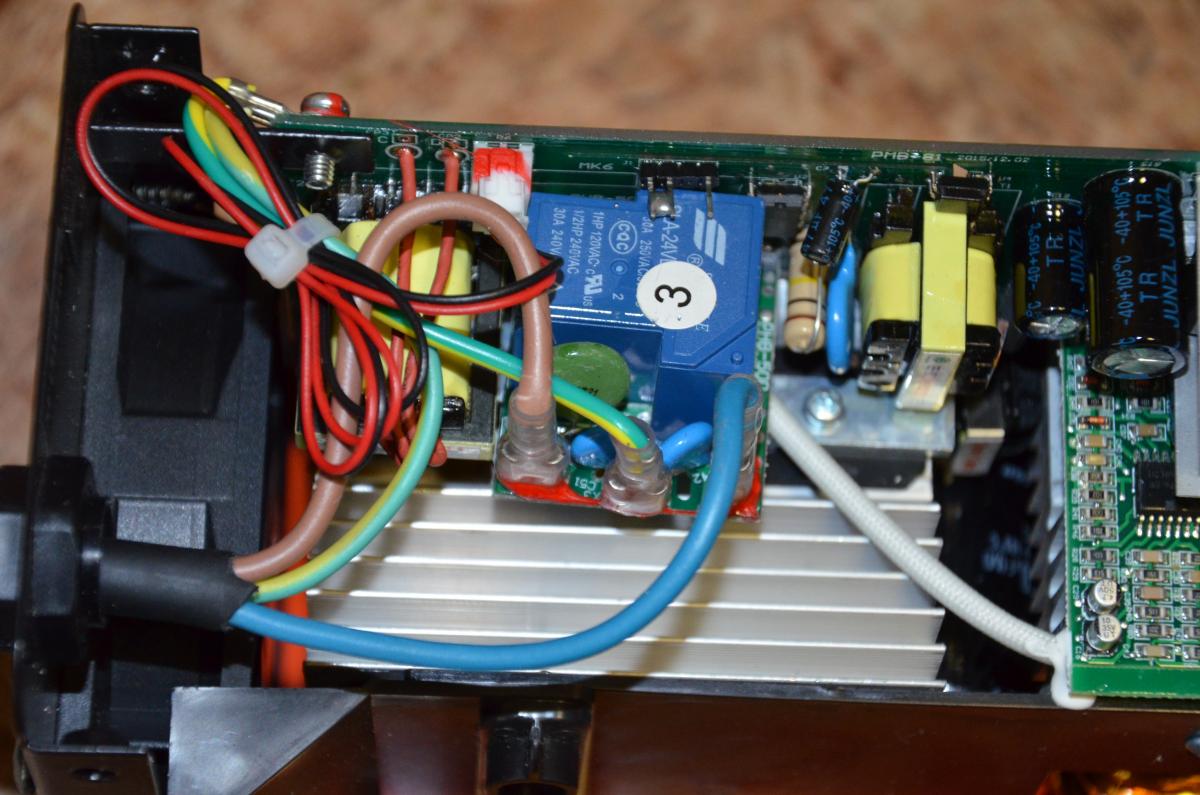

    В сетевом фильтре 3 конденсатора по 470 мкФ. Выходного дросселя нет.
