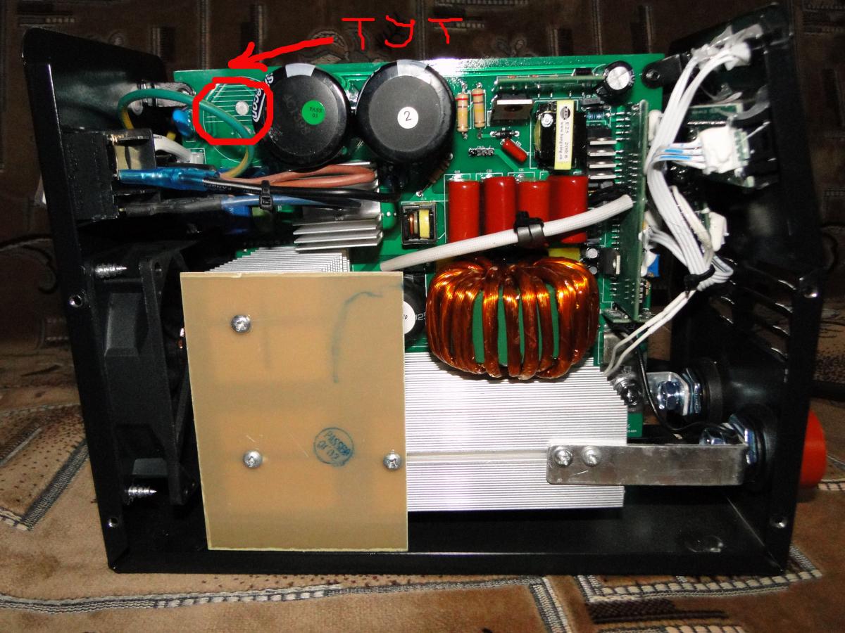

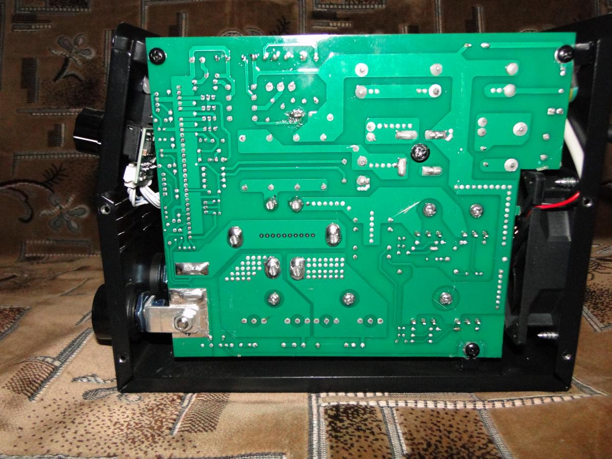

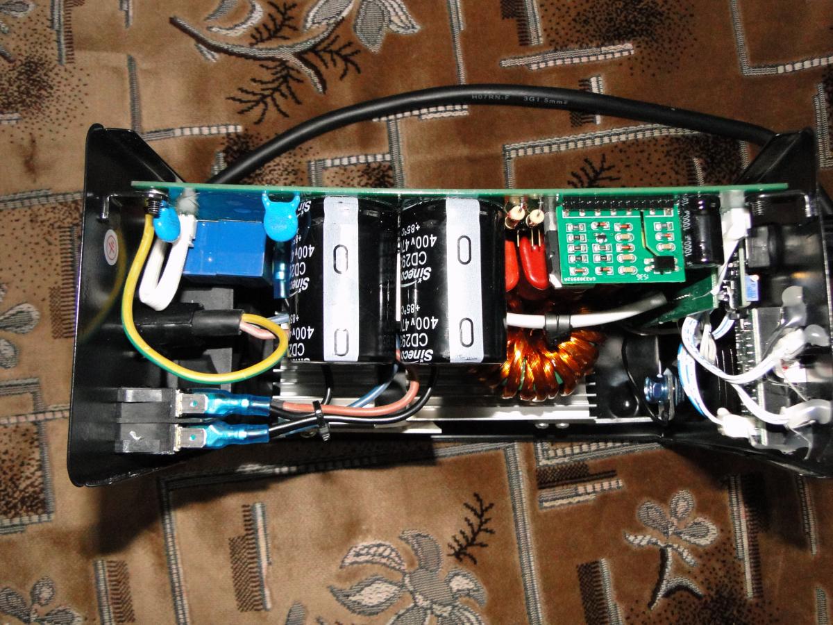

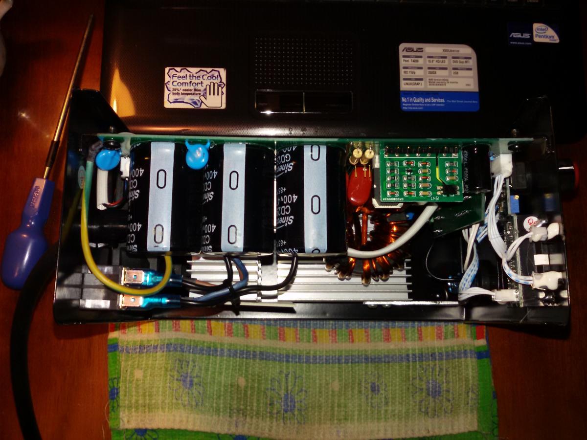

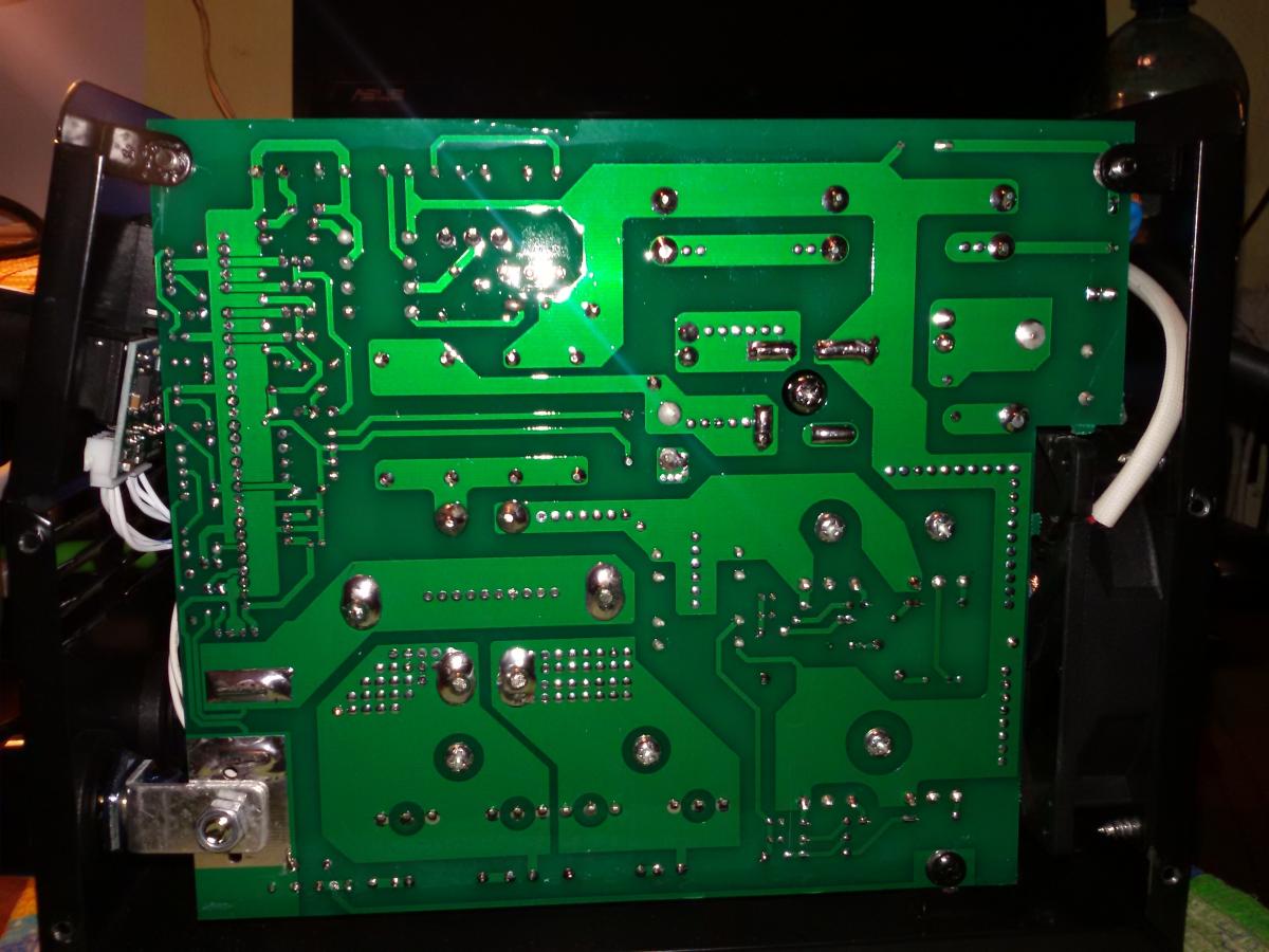

    Вопрос к ремонтникам. Сравнил схемы Gerrard mma 250 Home Line и Gerrard mma 200 Home Line. В первом аппарате впаяны три кондера 470 мф 400 вольт, во втором -два. Вопрос: если впаять отсутствующий конденсатор в схему Gerrard mma 200 Home Line, что нибудь изменится? И не сожгу ли я инвертор? Фото прилагаю. На одном есть 3 кондера, на другом - 2. Крайний- отсутствует.Нажмите на изображение для увеличения

    не сожгете.чуть мягче варить станет по звуку.

    Кажись в 200 вторичку потоньше сделали, визуально. Ну а с ключами, диодами не ясно пока не разберешь аппарат.

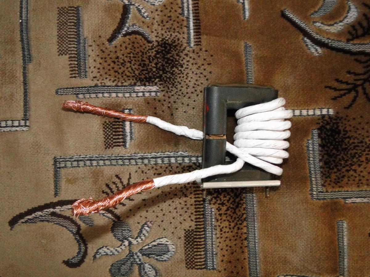

  10. #6
    20.03.2016
    Черкассы
    20
    Почитав тему тут : http://weld.in.ua/forum/showthread.p...hlight=Gerrard намотал дроссель на "глазок". Сразу почувствовал разницу. АНО зажигаются моментально, дуга мягкая, УОНИ начал гореть! Сжег электрод 3мм без отрыва полностью, дуга не гаснет. Правда выставлял максимальный ток- 200А. Но у меня в сети нет 220V, где то 210-215V. Думаю, если впаяю недостающий кондер и доведу до ума дроссель, будет если не отлично , то очень хорошо варить Нажмите на изображение для увеличения
