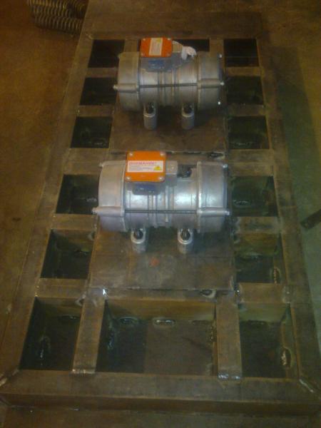

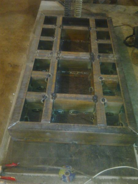

ID:	2012Здравствуйте! Решил и я зарегистрироваться на этом сайте. Может быть и прошёл бы мимо, да судьба заставила понемногу постигать премудрости сварочного ремесла. Предварительно побродив по форуму пришёл к заключению что ребята в большинстве своём здесь толковые и отзывчивые. Есть и настоящие мастера своего дела. Может кто из них откликнется на мой зов о помощи.
    Дело вот в чём. Мы занимаемся производством тротуарной плитки. Как вы понимаете - без вибростола - не обойтись. Изготавливаем столы сами. Сварщиком у нас настоящий ас и дока в оном направлении. Уже на пенсии, но дело знает. Но...по состоянию здоровья попал в больницу и как мы поняли- на долго. Мы бы и подождали когда он выздоровеет, но дело не терпит - осваиваем новую технологию и нужны новые столы. Один из столов он почти закончил, но необходимо ещё два - 1,5м на 0,8м и 2,1м на 0,8м. Попробовали варить сами. Вроде всё как он делал. И металл тот же и электроды те же, но результат иной. Плоскость стола получилась выпуклой, да не просто выпуклой, а аж на целый сантиметр на 1м. погонный.
    Толщина листовой стали из которой изготовлена столешница 10мм. Швеллер -14. Варили так. Вначале по краям обвязку. Затем рёбра жёсткости из того же швеллера (внутри получившегося короба через 35-40см.) . На швеллера по центру устанавливали пластины размерами 40 на 40см из стали 20мм. но...Нажмите на изображение для увеличения
