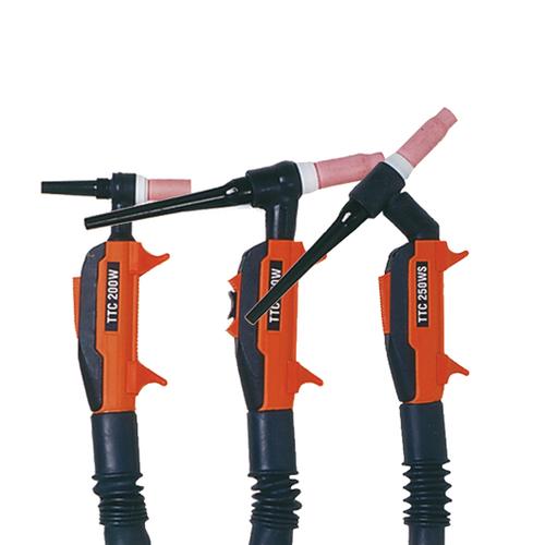

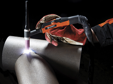

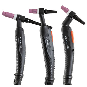

    Если за 60 лет почти ни одни фирмачи не смогли придумать короткие компактные разъемы между кабелем и головкой горелки, плюс короткую удобную рукоятку, плюс компактный и удобный поворотный узел головки... то в этом случае уже я бывает сижу и думаю "может и я гений?". На все про все ушло месяца 3-4 доведения дизайна до ума, на базе 150-го Бинзеля - в общем все самодельное кроме сопел и цанг... надо фотки или може видео сделать.
    Удобные решения есть, типа... у Kemppi... но и у них из-за длинных разъемов тема не доведена до ума...

    они тут в рекламе даже не показывают нормального положения горелки
    в старых моделях была даже возможность пистолетного хвата для работы с длинными соплами, но все равно из за длины рукоятки "пальто получилось не то"

    и в этой модели, даже с гофрой после рукоятки, видно просто какой большой "свес" идет за основание большого пальца руки, что сразу увеличивает "вес" кабеля в разы.
