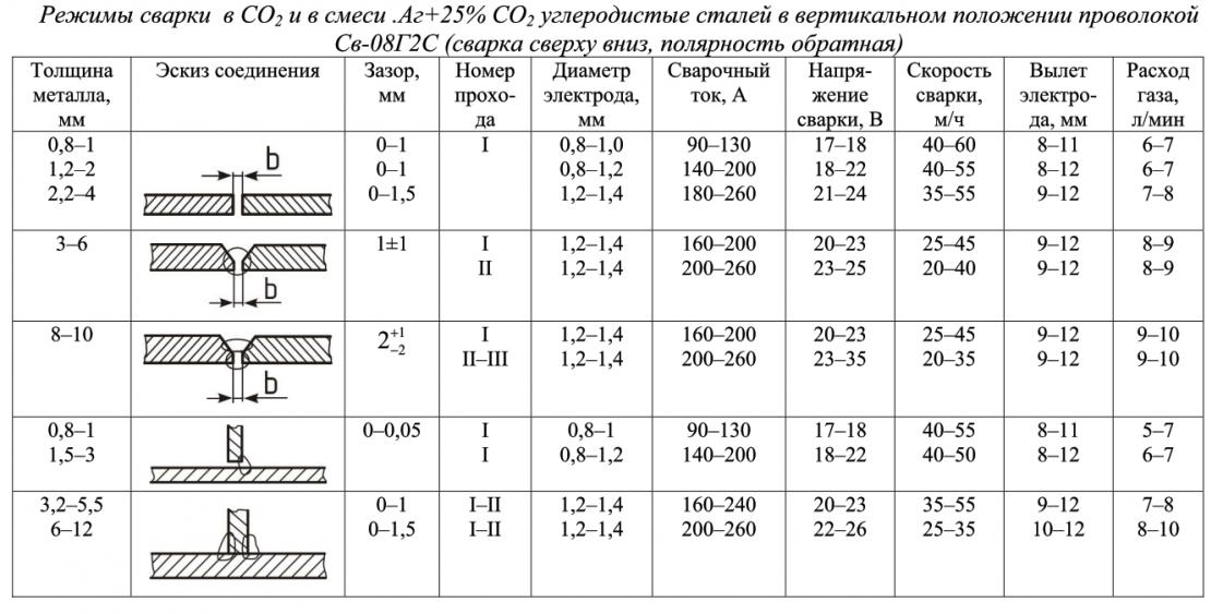

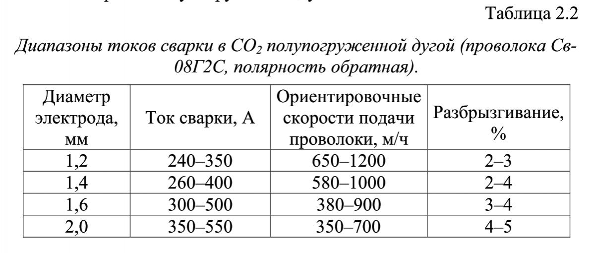

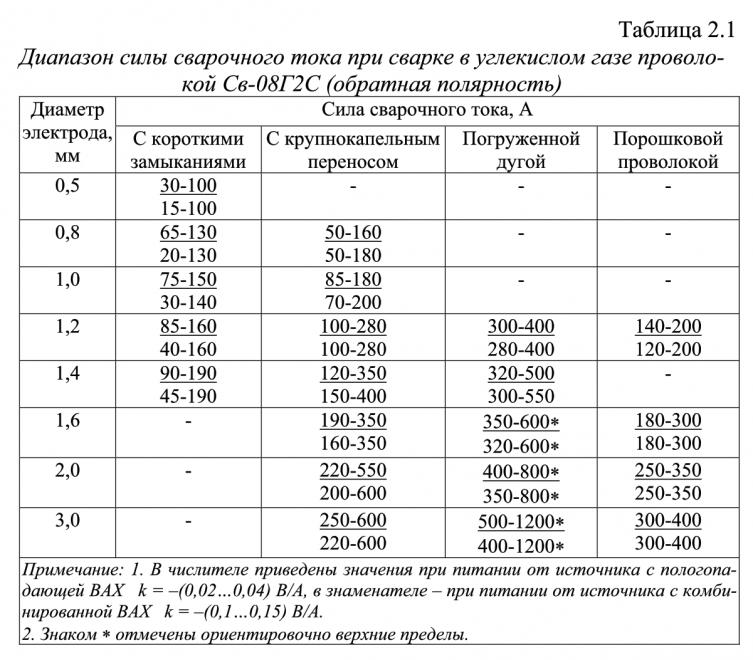

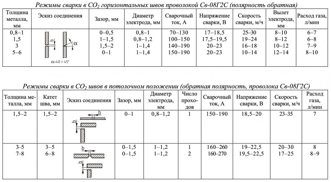

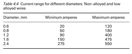

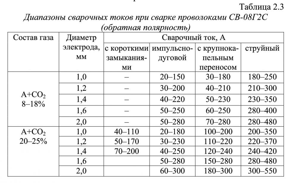

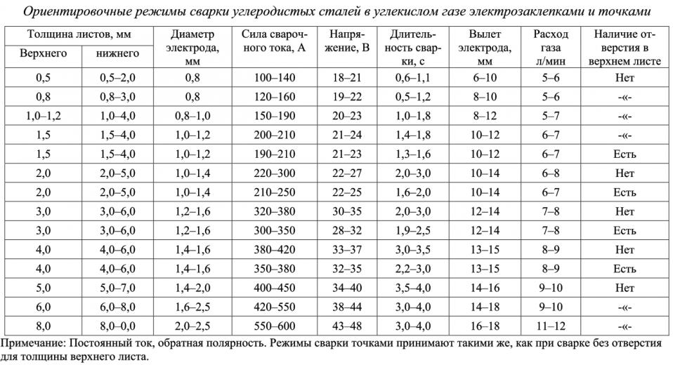

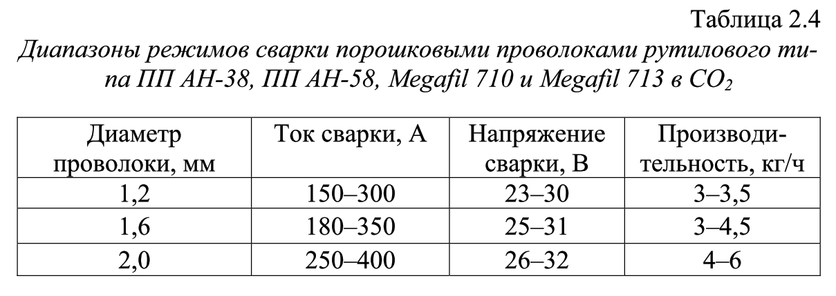

    Цитата Сообщение от kovadim Посмотреть сообщение
    Доброго времени суток. Приобрел данный аппарат, но так как это мои первые шаги в сварке полуавтоматом, соответственно столкнулся с проблемой подбора настроек для нормальной работы аппарата. Прошу помощи у всех кто может подсказать по настройкам именно в режиме ПА. Может кто-то составлял для себя табличку с настройками для разных толщин металла?
    Вот, подбирай:
Название: MIG Welding Guide - K. Weman, et. al., (Woodhead, 2006) BBS.jpg
Название: Диапазоны токов в углекислоте.jpg
Название: Диапазоны токов сварки в СО2 полупогруженной дугой.jpg
Название: Диапазоны сварочных токов при сварке в смеси.jpg
Название: Диапазоны режимов сварки порошковыми проволоками.png
    Правда еще надо амперметр с вольтметром в сварочную цепь подключить, чтоб уже не догадываться о реальных значениях.
    Ну и чтоб еще меньше приходилось догадываться - снять сопло в сборе с держателем сопла и наконечника (если обычная горелка), и пустить через них струю дыма, чтоб иметь представление о газовой защите в разных ситуациях.
    И чтоб быстрее стать "ПРО" - варить заготовки, делать срезы, полировать и протравливать чтоб видеть свой провар, ну и просто ломать и рвать сварочные швы, для оценки на прочность.
    Еще дальше - варить сосуды и проверять их на герметичность (ванна+сжатый воздух, рентген ).

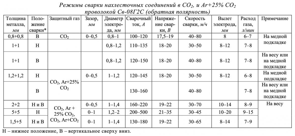

  11. #1148
    11.02.2021
    рано радуетесь,-это мы до регулировки индуктивности через ограничение скорости нарастания еще не дошли
    нужно конкретнее, что вас интересует?
    Как понять какую подачу газа нужно выставить для оптимального результата, но и чтобы перерасхода не было.

    87
    Вот табличные данные:

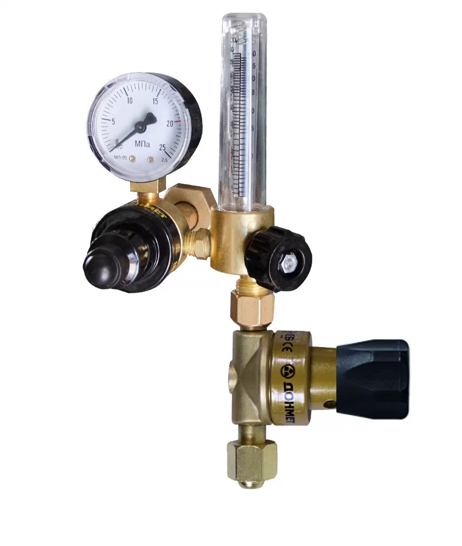

    Для экономии газа, надо еще и правильно пользоваться редукторами, расходомерами, ротаметрами - по умолчанию они дают пшики в начале, и эти пшики бывает и треть баллона выпускают просто на воздух, если варить прихватками и короткими швами.
    Можно купить оптимизатор регулируемый (или сделать его регулируемым - типа из "Донмет Lite"), совместить его с регулятором с ротаметром, на ротаметре открыть полностью кран, и регулировать расход на самом оптимизаторе:
    типа так:
Название: АР-40-У-30-С ДМ_01_2.jpg
    (это фотошоп)
    И расход будет показывать точно и пшиков не будет.
    Можно сделать без пшиков и без оптимизатора - сделать регулировочный болт на самом редукторе, а кран ротаметра открыть полностью, расход показывать будет не так точно, но и пшиков почти не будет (зависит от качества клапана редуктора)
    Если расходомер с двумя манометрами (со шкалой на втором манометре), то они идут с расходной дюзой (жиклером) в выпускном штуцере - эту дюзу если выкрутить, и работать как с обычным редуктором, то и пшиков не будет и шкала на манометре будет бесполезной
    Ротаметры и манометры со шкалой нужны может в начале, когда опыта набираешься, но они расходуют газ в виде пшиков, можно купить внешний ротаметр на сопло и пользоваться даже обычным редуктором, и экономить себе газ.
