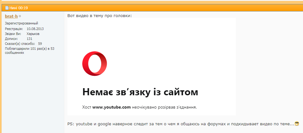

    Вот видео в тему про головки:
    PS: youtube и google наверное следит за тем о чем я общаюсь на форумах и подкидывает видео по теме...

Название: Opera Знімок_2020-04-02_074041_weld.in.ua.png
    Мабуть не тільки Гугл )))))
    Тепер стосовно відео. Воно — постановочне і особисто в мене є багато питаннь по цьому.
    1 Ми говоримо про ГБЦ, а на відео — приварка відломаного вуха до впускного колектора ГБЦ.
    2 По нормальному иабуть краще було б не приварювати відломаний кусок, а наростити/наплавити новий, обробивши його і просвердливши новий отвір. На мою думку такий ремонт виявився б міцніший.
    3 Борфреза — однозначно НЕ для роботи з алюмінієм. Треба фрезу з крупнішим кроком насічки.
    4 Рукав також дохлий для роботи на 125А і довго не проживе на таких струмах, хоч і трубка подачі газу — силіконова. Для таких і вищих струмів бажано рукав з водяним охолодженням.
    5 З заваркою шва привалочної площини також біда чорна. Не буде шов з таким проплавленням жити.
    Я не дуже з англійською, щоб дослівно слухати в онлайн режимі, але здається, що відео розраховане на загальне уявлення про ТІГ зварку алюмінію для початкового рівня і більше годиться для реклами.
