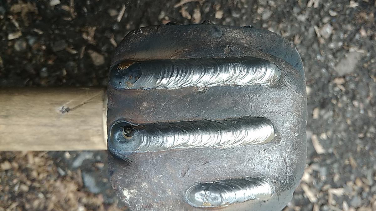

    Долго думал как проверить актуальный предельный режим аппарата . Из массивного куска железа на глаза попалась кувалда )))
    Имеем два прогона проволокой 1мм , какой из них какой я и сам уже не скажу , но один на 21В , а второй на 23В , огрызок на 26В .
    Кто-то видит между ними разницу ?) Я не вижу )
    Кроме той что во время сварки на напряжении выше 21В появляется не стабильность процесса . Так что издеваться над собой и аппаратом пытаясь что-то еще выжать с него при напряжении выше чем 21В нет смысла )
    Напоминаю что это 3кг кувалда ))

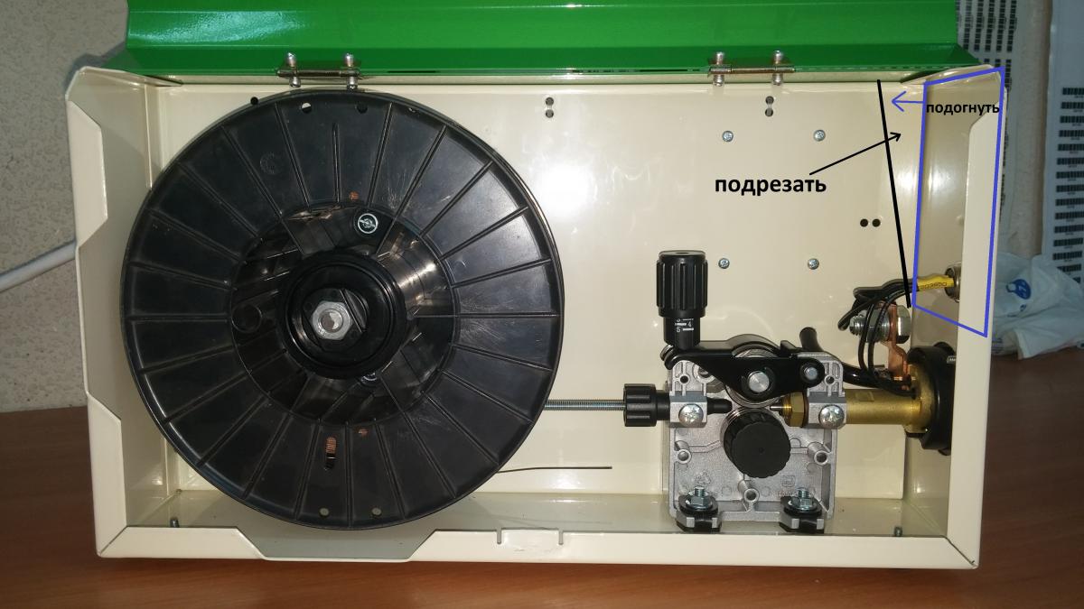

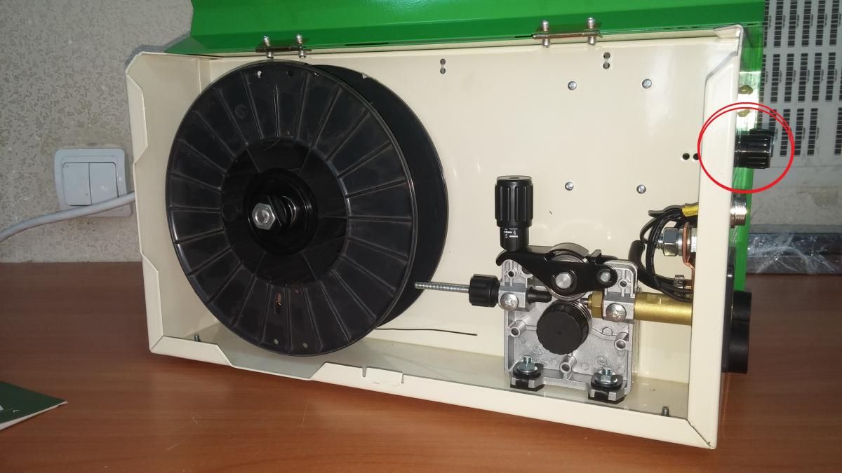

    Добрый день! Обращаюсь к представителю производителя данного аппарата.
    Недавно приобрел полуавтомат Атом I-180 MIG/MAG (3в1) и сразу же заметил один большой недостаток данного аппарата.
    Главный триггер-регулятор и регулятор подачи проволки достаточно хрупкие и в значительной степени выступают за границы корпуса,
    что может привести к случайному (всякое в жизни бывает) повреждению этих регуляторов.
    Могу ли я сделать небольшую доработку внутренней перегородки и наклонить лицевую панель чтобы регуляторы не выступали за корпус и не сломались случайно в будущем?
    Не повлияет ли это на гарантию?
    P.S. Почему это не реализовано как в других аппаратах вашего производства с завода, ведь это намного удобнее и риск повредить регуляторы в разы меньше
