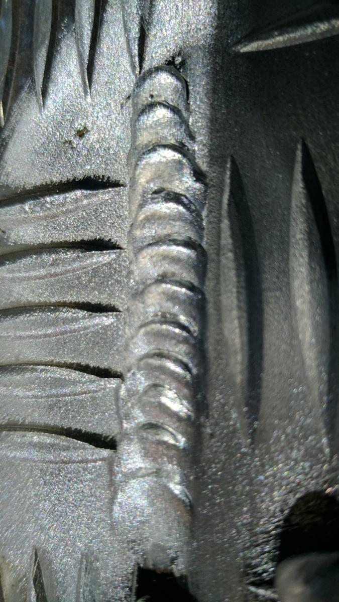

    Руки канеш у меня не заточены под такой металл , но что маемо , то маемо ))
    Толщина 10 мм Д16Т и рифленка 2 мм .
    Час ковыряюсь и впервые пробую люминь . Настроить можно . Если кое что добавить и изменить в прошивке ...)))
    подозреваю, что ковыряться пришлось там, где в обычной жизни ковыряться не приходится имею ввиду расширенный режим настроек
    с дабл пульсом рисовым не срослось?

    Прежде чем покупать решил проверить нужен ли он мне ?))
    Вертикал ложится , горизонт ложится , потолок не пробовал .
    Горелка в-15 3-х метровая сложенная в кольцо ,правда с тефлоновым каналом .
    Подавалке обычная атомовская , ролики обычные пол стальную проволоку .
    Хз как это все назвать ) результат и составляющие у меня не вяжутся со всеми страшилкам про сварку люминиевых сплавов
    "Стружка" от проволоки не скапливается в наконечнике?
    Или сама проволока от перегрева или царапин на проволоке не подклинивает опять же в наконечнике?
    Варил короткими замыканиями или как положено - струйным переносом? (или если был бы - то еще и импульсным переносом)
    Свари кубик и проверь на герметичность, а то эти "Д" сплавы алюминия это ж типа дюраль, с медью, из за которой швы или околошовная зона трескаются.
