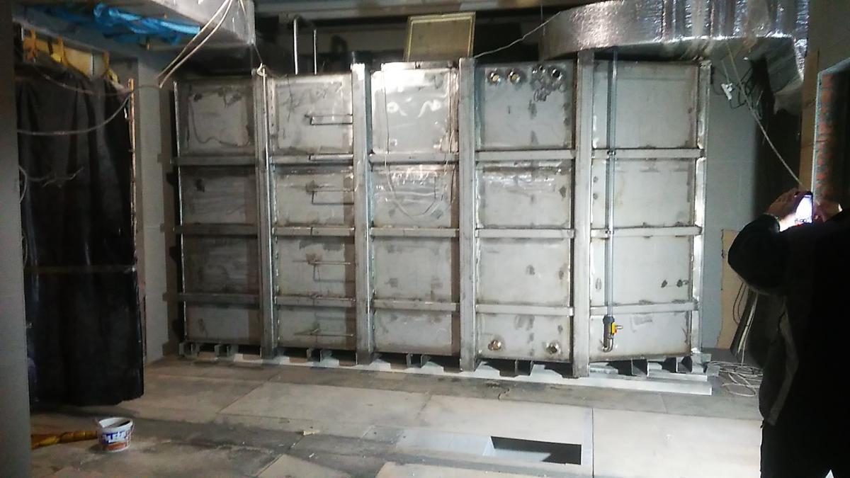

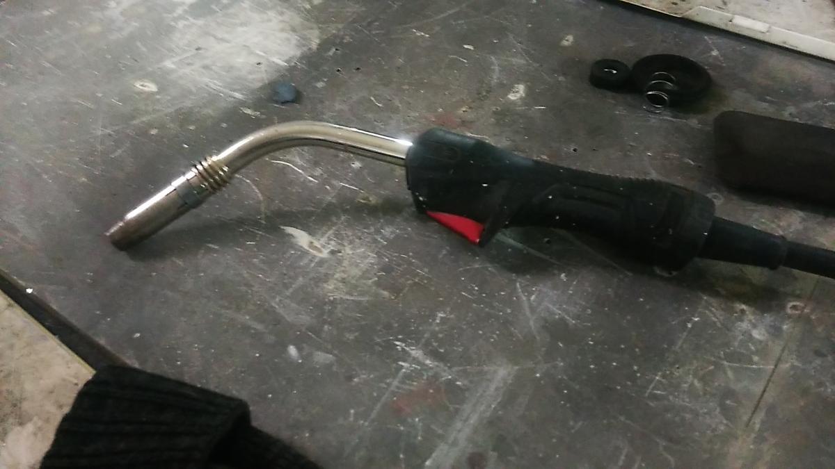

    Атом I-180 , Binzel B-15 с мундштуком MB-24 . 55 кг проволоки 1 и 1,2 мм , 3 тонны нержавейки 5 мм и ёмкость на 25 кубов .

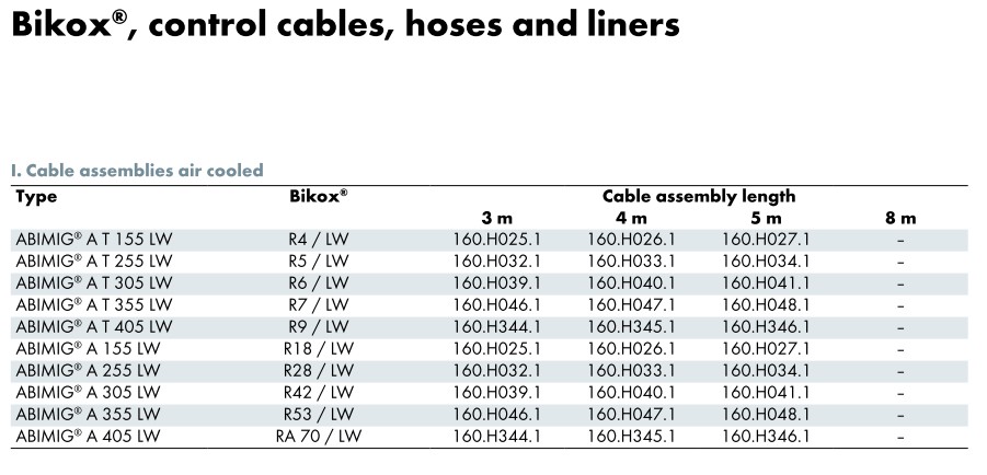

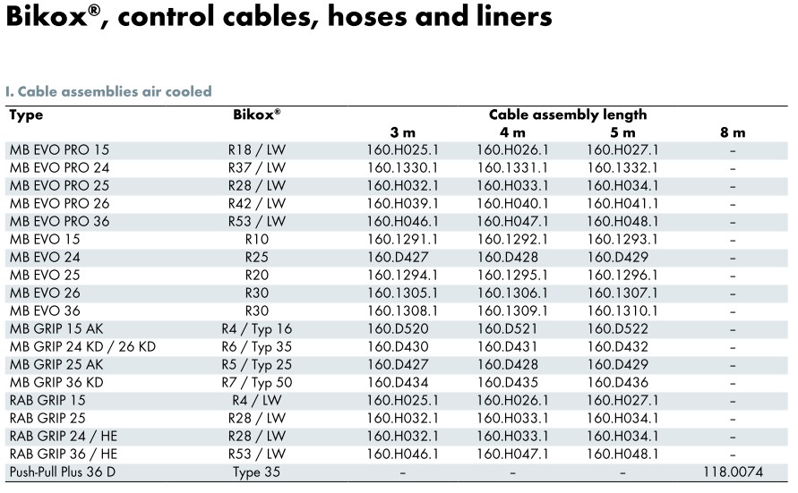

    Но шланг-пакеты все таки разные, хотя резьба у всех одинаковая (у фирменного Binzel-я):
    в колонке
    "Type" - название горелки
    "Bikox" - тип и размер кабеля (в некоторых предположительно указана площадь сечение кабеля в кв.мм.)
    ну и дальше номера запчастей

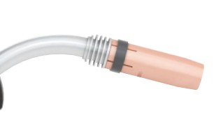

    горелки серий "MB EVO PRO", "ABIMIG AT", "ABIMIG A" - облегченные, из омеднённого алюминия
    горелки серий "MB EVO", "MB GRIP", "RF GRIP" - классические медные.
    Рейтинг нагрузки горелки зависит не только от сеченеия кабеля, но и от гусака, и не только от длины , но и от его типа.
    Гусаки с резьбовым соплом котируются как более "теплоотводные" и более "мощные", с одинаковым рейтингом их даже комплектуют с меньшим сечением кабеля чем горелки с быстросъемным соплом.
    Сопла у них заметно дороже, требуют аккуратного обращения, но и компактнее.
