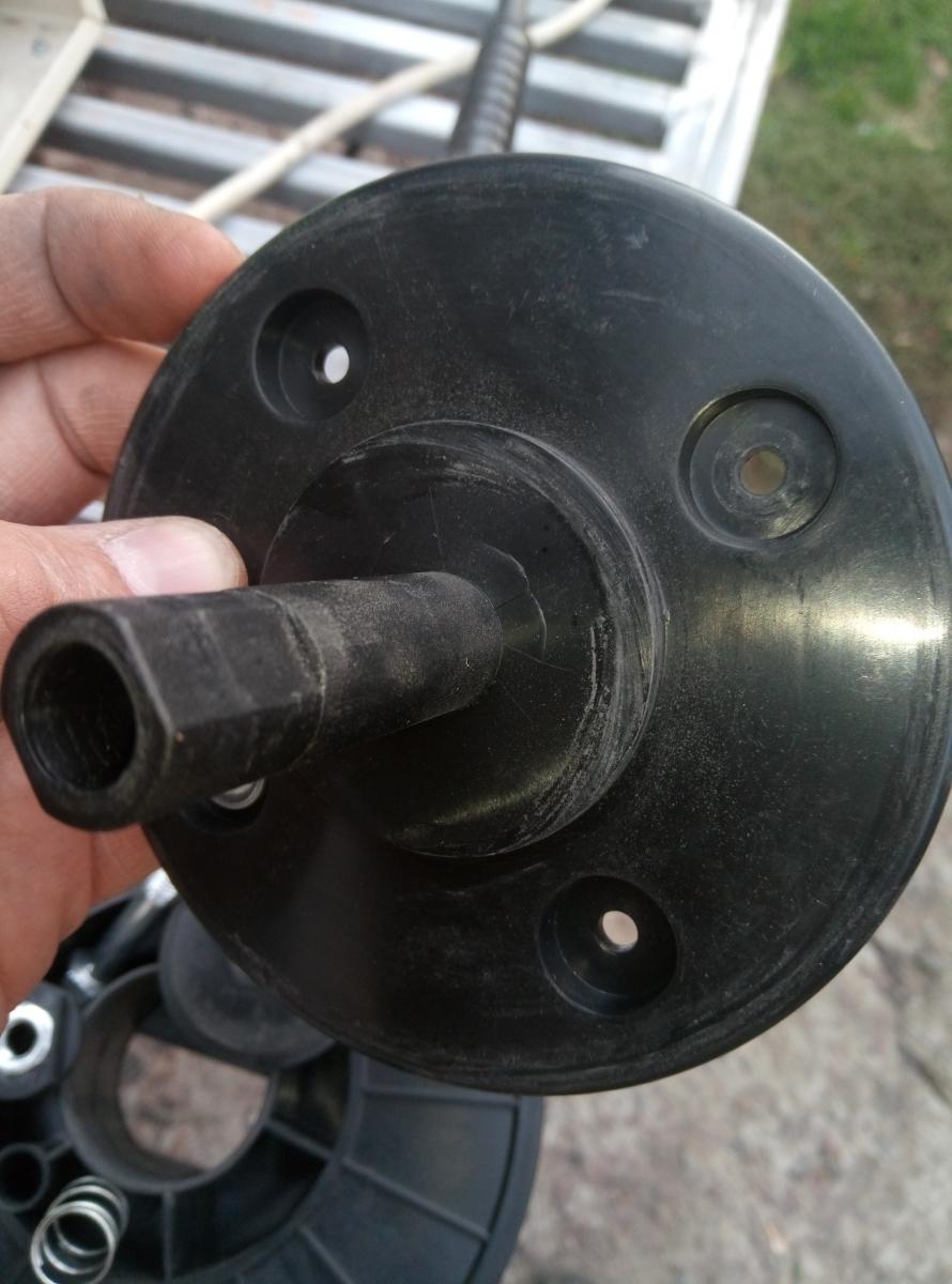

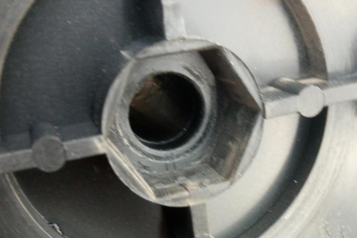

    Купил сварочник полтора года назад. За это время, в работе показал себя хорошо. Варю что электродами что проволокой: так для себя, знакомых, для удовольствия. И вот сегодня начала буксовать проволока и появился посторонний писк. Первое устранилось, увеличением нажатия ролика, а вот второе...
    Ну вообщем просела катушка с проволокой. Благо с отверткой дружу, сварочник легко разбирается, на фото результат

    Ось, через которую проходит болт тормоза и опирается катушка с проволокой, по месту стыка с опорой, дала трещину.
    Как следствие ось просела, катушка начала тереть об основание сварочника, отсюда и скрип.

    Сервисный центр, без проволочек, прислал замену треснувшему катушкодержателю, который легко был заменен.
    Приятно, когда вопросы решаются легко и быстро.

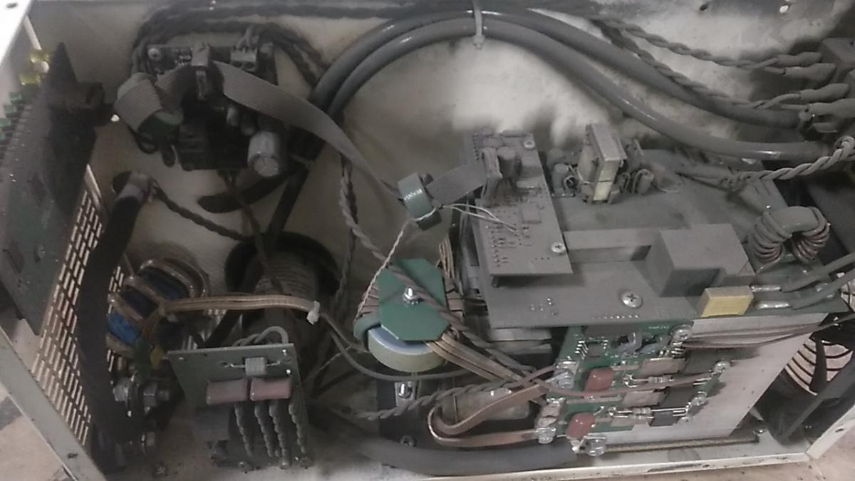

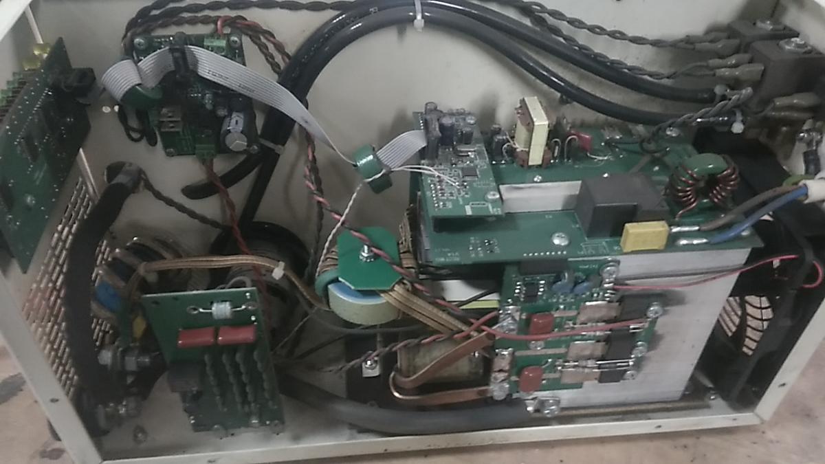

    За 11 месяцев перелопачено 15 тонн металла , 400 кг проволоки и 50 кг ASB 255 . Каждый день я начинаю с продувки сварочников , турбин , плазмы . Давеча открыл .....))))))

    Ну уже после продувки внутри
    К чему это я ... Поверхностная продувка мало эфективна . Это я еще свои патоны не разбирал . Там по ходу будет вообще жах за три года ))
