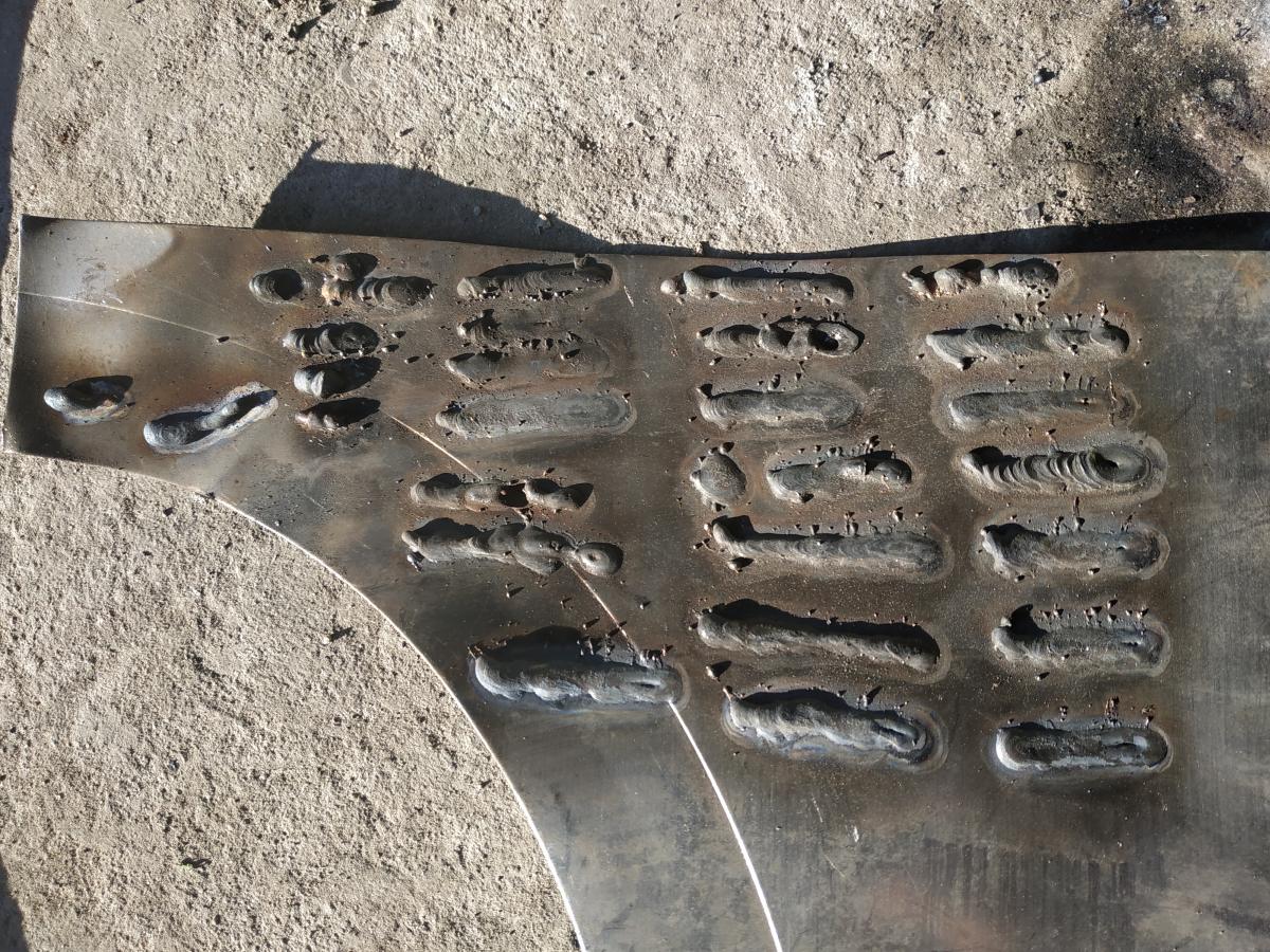

    Цитата Сообщение от realCAT Посмотреть сообщение
    міг/маг 180 в режимі п/а нерж дріт 308слі газ аргон пряма полярність немагнітна радянська бляха 1мм звук зварки не цікавий, різні режими, і шви не ахті
    Вложение 11768
    завтра хочу на то відправити
    Доброго дня, цікавить, чи вийшло щось з цього?
    І в загалі, хтось варив дротом н/ж на цьому п/а?
    Доброго дня.
    Нічого не вийшло. Електродом чи дротом чорним варить дуже добре. Зварка MIG нерж дротом це мука, нормально не варить. Режим TIG реалізований як опція.
    В мене перше покоління, як сказали в сервісі модернізації не підлягає, дешевше купити наш новий.
    Дослухався до поради і купив, правда вже не Атом
