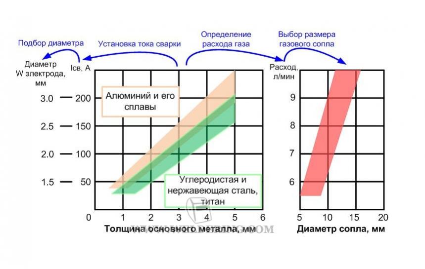

    Якось не пасує шукати та влаштовувати початковий лікбез для справжніх гурманів ТІГ зварювання. )))) Мабуть зварювальні задачі варто вирішувати в інакший спосіб, або через жопу, а якщо ще точніше, то починати треба з товщини зварюваного металу. Відповідно до потрібної товщини (задачі) підбирається приблизно потрібний струм, а відповідно до цього вже підбирається діаметр та марка вольфрамового електроду, № кераміки та рекомендований розхід газу
    Якщо ж ще простіше, то варто навчитись користуватись такою табличкою
    то есть в той теме, которую вы предлагали ранее ничего такого не пишут
    ок
    откуда табличка? что пишут там?
