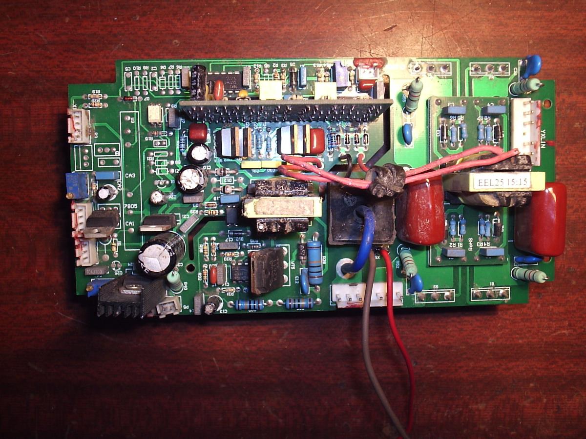

    Можно ли найти готовый транс в блок 24 вольта инвертор Герои ММА 250 трёхэтажка. На фото тот, что слева. Маркировка отсутствует. В трансе обрыв обмотки по цепи полевого транзистора и был отбит кусочек ферита. Транзистор пока серьёзно не проверял но похоже не пробит, может оборван. Но пока с трансом не решил, дальше не двигаюсь, мотать хлопотно конечно, а из китая не пробовал заказывать. С ув. Александр US5LOG. Нажмите на изображение для увеличения

    Конечно можно. Есть у китайцев, возможно и в некоторых специализированных магазинах есть. Можно и перемотать за пару часов времени . Только при перемотке нужно соблюсти распайку и фазировку обмоток , ну и хорошую междуобмоточную изоляцию закладывать ( я пользуюсь фторопластовой лентой ) . Маркировка трансформатора EEL-25 200:16:22:22 (может еще иногда применяться EEL-25 200:16:33:33) .

    Можно ли найти готовый транс в блок 24 вольта инвертор Герои ММА 250 трёхэтажка. На фото тот, что слева. Маркировка отсутствует. В трансе обрыв обмотки по цепи полевого транзистора и был отбит кусочек ферита. Транзистор пока серьёзно не проверял но похоже не пробит, может оборван. Но пока с трансом не решил, дальше не двигаюсь, мотать хлопотно конечно, а из китая не пробовал заказывать. С ув. Александр US5LOG. Вложение 5679 us5log@mail.ru
    Я бы не стал искать новый транс , а выпаял бы его и перемотал обмотку (если сгорела )или устранил обрыв , если треснул магнитопровод(сердечник) то ничего страшного , можно смело приклеить супер клеем например и на параметры трансформатора это не повлияет , к примеру при намотке трансформаторов на феритовых кольцах малого диаметра ломают сердечник по полам , мотают обмотки и склеивают обратно
