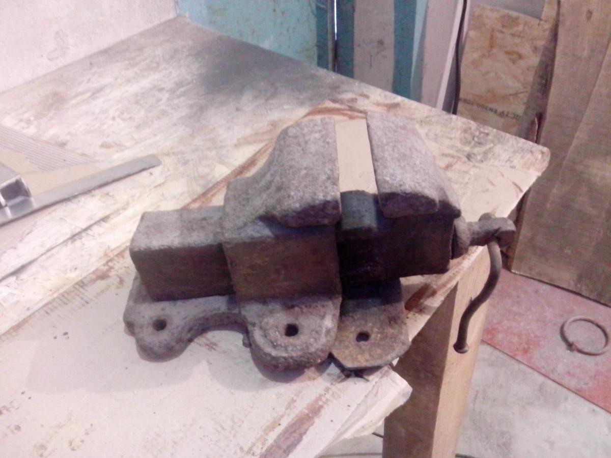

    Всем привет! Нужна помощь !!! Дайте дельный совет, как правильно восстановить это чудо??? Нажмите на изображение для увеличения

    А фото более детальные есть? Заржавели? Или поломаны?

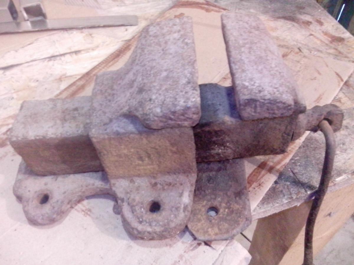

    Тиски очень старые, 50х годов, говорят немецкие, механических поломок нет, но очень ржавые.Нажмите на изображение для увеличения

    Покупаете два баллона Кока-Колы, тисы в ведро, заливаете на дней 5. Смотрите, если их можно разобрать-выкрутить винт до конца, снять подвижную "губу" и по отдельности залить в ведре. Потом будет видно, надо их чистить проволочной щеткой или нет. Если Кока-Кола настоящая, то за неделю будут блестеть, как у кота......промежность. Потом покрасить грунтовкой, потом краской и пользоваться. А-винт мазутой намазать-ЛИТОЛ, СОЛИДОЛ-что-то вязкое, чтобы с винта не скапало. Ежели железо действительно немецкое, то ржавчина только сверху-типа грязи. Можно еще керосином, но колой лучше

    Спасибо за совет, очень оригинально, пока попробую, про эффект расскажу позже)))

    Соса-солу вместе с шамагоном лучше вовнутрь, апосля рямонту
    Вообще, говорят, ортофосфорная кислота помогает (входит она в соса-солу, или нет - не знаю).

    И что, кола реально снимет ржавчину?

    Нет, только битумные пятна с авто. Против ржи - туалетный утенок и прочие ядрёны жидкости (желательно с ортофосфорной кислотой в составе).

    Самое лучшее-болгарку с проволочной щёткой(или в дрель). Можно пескоструй.
    Пескоструй - это шик вобще
    Мы как-то пескоструили бак для транспортировки жидкой эмульсии (взрывчатки). Он был весь ржавый, несколько слоев краски, стоял на улице лет наверное 8-10 и т.п. После пескоструйки он выглядел как новенький, отполированный )
