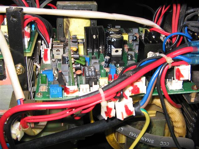

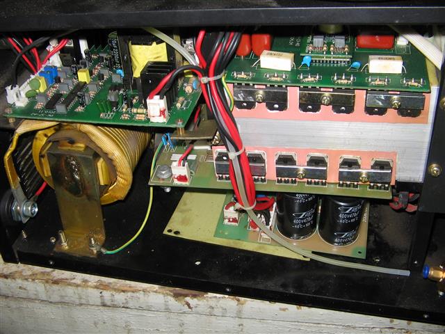

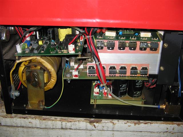

    Добрый день. Вышел из строя сварочный аппарат. Напряжение на конденсаторах 310 Вольт, реле не щёлкает, если прислушаться постоянно щёлкает реле на верхней плате и мигает красный диод возле реле. Неисправность появлялась несколько раз и сама по себе проходила, сейчас вентилятор не работает, на выходе напряжения нет. Подскажите на что обратить внимание?Нажмите на изображение для увеличения

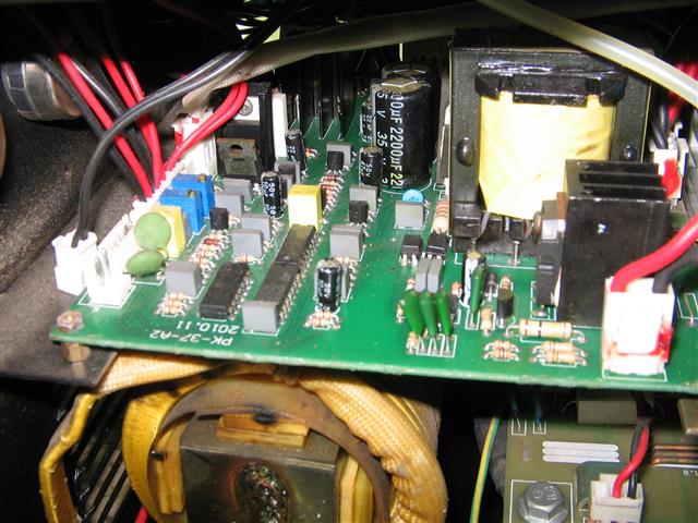

    Нет дежурного напряжения, прыгало напряжение на седьмой ноге uc 3843, заменил шим uc3843, при касании щупом осциллографа затвора транзистора взорвались резисторы, подскажите номиналы резисторов?Нажмите на изображение для увеличения
