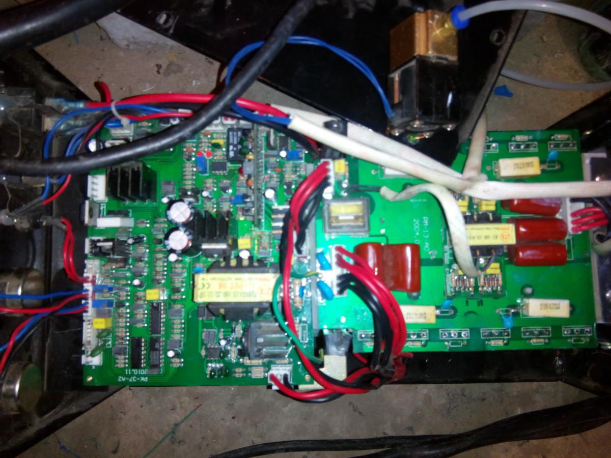

    Попал в ремонт Nikkey MIG-220MN. По словам хозяина после очередного отключения и включения аппарат перестал работать. Симтомы следующие все напряжения 300В, 24В, 12В, 5В в норме, реле в нижней плате и плате управления включаются, вентилятор крутиться на выходе нет напряжения. В ходе ремонта обнаружил битые стабилитрон 15В, IRF9Z34N и резистор на 1Ом. После замены включил напряжение появилось 50В, но в зеркальной полярности. После этого решил проверить и как только коснулся электродом второго вывода выбило автомат и чевото бабахнуло внутри сварки. После проверки обнаружил 6 шт битых K4108 столько же резисторов на 6,8 Ом в ТГР два стабилитрона на 3,3В и один диод. Выпаял все транзисторы вместо их повесил конденсаторы на 2200пФ ну и заменил диод и стабилитроны. Посмотрел осцилографом на всех четырех плечах есть импульсы размахом около +-10В. Из оставшихся К4108 в два плеча запаял по одному транзистору, а в оставшиеся два по два. Включил, таже картина на выходе 50В с перевернутой палярностью. На плате управления не горит ни один светодиод. Если крутить резистор Voltage напряжение на выходе остается неизменным. На фото где дросель клема с платы получается плюсовой т.к. она звониться со всеми катодами (средней ногой) диодов и уходит на выход обозначенный как минус, а минусовая клема платы через дросель на выход обозначенный как плюс. Вот и возникает вопрос это косяк или и так правильно. Второй вопрос должно ли регулироваться напряжение в режиме ХХ. Третий вопрос, что означают светодиоды на плате управления и должны ли хоть какой светиться. Какое напряжение должно быть на выходе. Дергать судьбу за одно место не стал и не пробовал работу сварки. Внутренний голос подсказывает, что то ту не так, а что докопаться пока не могу. Схемы на данный аппарат нет пользовался от МИГ-200, но она совпадает только частично.

    про полярность,это к китайцам вопрос,любят они маркиррировать так.на сварку не влияет,по крайней мере на роботу.по поводу напряжения,в режиме мма оно не меняется,в режиме миг должно,как меняется шим в миг режиме не скажу,не смотрел никогда.по поводу баха,могу предположить,что при сборке был неконтакт штекера который идет на ТТ.светодиоды горет не должны,иногда помигывают когда вариш,до истины не докапывался.

    Так что получается все должно быть в норме и остаётся только испытать. Правда транзисторов ещё не купил. Нет их нигде кроме Китая, а на 6 шт вместо 12 может не выдержать по току.

    по идее норма если осцылки в норме,и обратная связь тоже.попробуйте минимум на балластик 1 ом,на том что у вас целое осталось,и посмотрите как меняется шим.

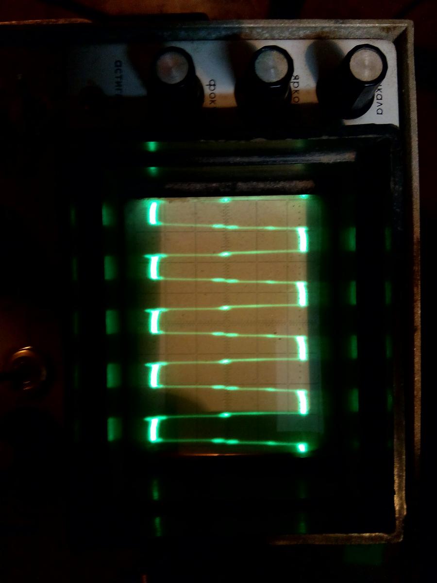

    Раньше мне не приходилось ремонтировать сварочники это так сказать первый. Поэтому немного путаюсь в тутошней терминалогии. Баластик это имеется ввиду усилитель ошибки SG3525A? И не совсем понял куда воткнуть резюк на 1Ом. Поэтому поступил чуть чуть по другому, чтобы проверить цепь обраной связи. На плате с силовыми ключами есть трансформатор где одна обмотка в один виток похожа на шунт, а вторая обмотка уходит через 4-х контактный разъем на плату управления. В этом же разъеме также идут упрвляющие импульсы по двум оставшимся проводам. Так вот я вытащил из разъема один провод который идет с трансформатора описанного выше и с регулируемого блока питания начал подавать напряжение в сторону платы управления. При этом смотрел на осцилограф, который был подключен к затвору и истоку силового транзистора. Высокое от греха подальше отключил. Так вот картинка на осцилографе начала меняться с 4,4В а срыв генерации наступал при 6,4В. Ток на дополнительном БП был около 250мА. Я сделал три фотки осцилограм одна без подключенного БП и две с БП на напряжениях 5,4В и 6,2В. Цена деления на осцилографе 5В в клетке. Как вы считаете это в пределах нормы? Что касается регулировки напряжения в режиме МИГ оно изменяется но очень в малых пределах примерно 2В. На второй ноге 3525 тоже очень мало напруга изменяется. На самом резисторе меняется на центральной ноже от 0 до 5В

    Балластник , это сопротивление нагрузки с большой рассеиваемой мощностью , которое нужно подключить к выходным клеммам аппарата . Без такой нагрузки , на выходе будет максимальное напряжение и отсутствие тока , и ШИМ не реагирует практически на изменения положения регулятора (очень незначительно) . Тот трансик который вы отключали и подавали напряжение с отдельного источника , в данной схеме это трансформатор тока цепи ограничения максимального тока ключей .

    Понял. А осцилограмы правильной формы? Я в качестве нагрузки пробовал лампочку на 220в ну она светилась в пол накала, но это не то. А какой ток может быть на 1ом. Просто хотел определиться какой мощности должна быть нагрузка.

    Мощность сами знаете , зависит от тока и напряжения . 1 Ом это для сварочника конечно не большая нагрузка . Режим МИГ/МАГ , это источник напряжения , значит для примера , при регуляторе установленном на 20 В. и сопротивлении 1 Ом. ток составит 20 В / 1 Ом = 20 А . Мощность 20 В * 20А = 400 Вт . Осциллограммы вроде правильные , правда на второй на пиках какие то хвосты ... , но я ремонтом вообще то не занимаюсь , тонкостей не знаю , Semivosa подскажет если что то не так .

    Да, нагрузки такой мощности под рукой нет. Взял меньшей и бросил в банку с водой. В режиме миг на минимуме напруга была около 32В. При добавлении напряжения нагрузка приказала долго жить. Тогда перевел сварочник в режим МАГ взял электрод двоечку и попробовал варить. Тест прошел успешно, дугу держит хорошо. Теперь остался вопрос сколько покупать транзисторов 6 или 12. На других форумах читал, что рекомендуют ставить все транзисторы одной партии, но на плате не зря стоят выравнивающие резисторы. Ну еще остался не понятным вопрос отчего все сгорело при первом эксперименте. Правда при первой проверке я не подкючал три разъема которые нужны для двигателя, кнопки и клапана газа. Возможно, что бах произошел из-за этого?

    берите 6 но той же марки,мосфеты более менее терпят такое.просто роскидайте их по плечам более менее равномерно.знакомый ставит ирфп460,они дешевые.
