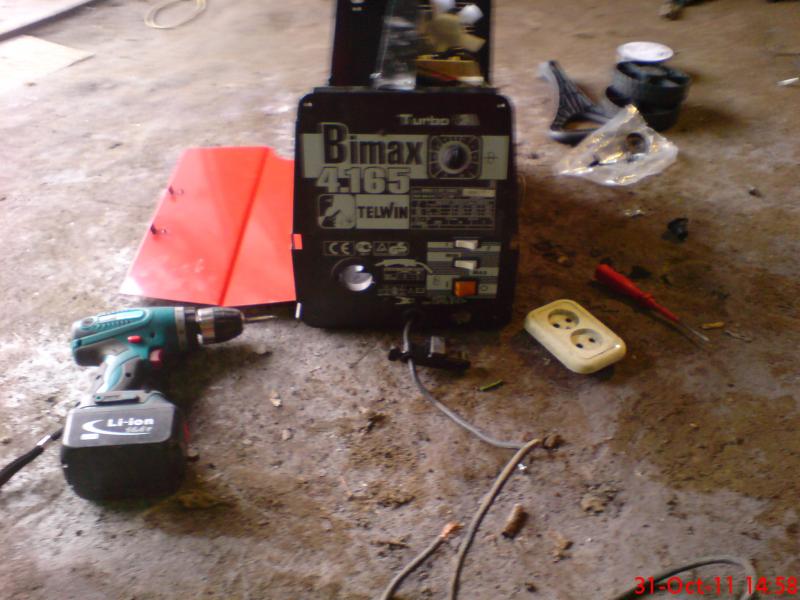

    доработка китайского полуавтомата
    купил себе вот такой КИТАЙСКИЙ, в прямом смысле аппарат:

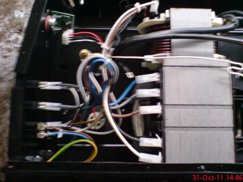

    а когда я его вскрыл, оказалось он без блока управления,
    т.е. когда нажимаешь на кнопку (на сварочном рукаве) должны включатся
    подача сварочной проволки, подача углекислоты и подача напруги (т.е. сварочного тока).
    в моём же аппарате напруга включена постоянно
    т.е. не нажимая на кнопку.

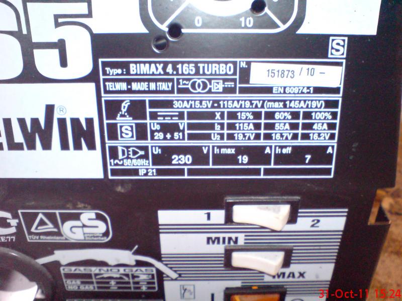

    вот его таблица характеристик:

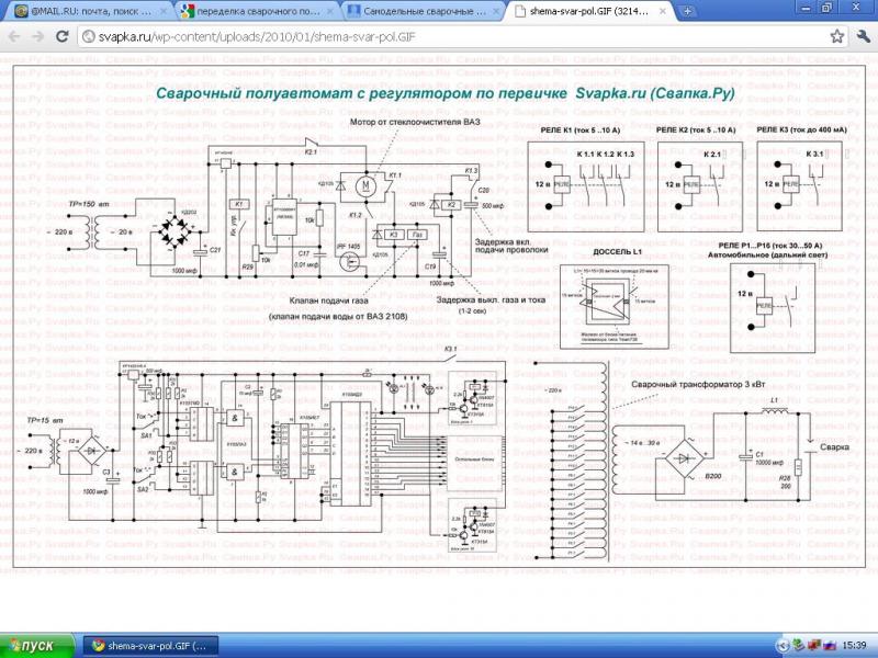

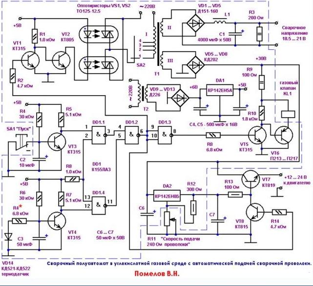

    переделка предположительно по этой схеме

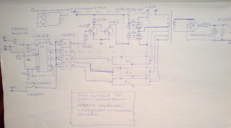

    порылся в инете кое что накопал. по этой схеме, коммутатор собран
    на 155 логике, и она на 16 каналов, а у меня их 4

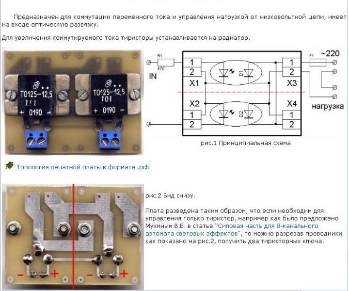

    и вней ключи на релюхах, а я хочу собрать на оптронных теристорах.
    вот по этой схеме,

    13.11.2011
    псков
    день добрый!
    будет ли эта схемка работать?
    спс.
    09.07.2012
    Kiev
    Цитата Сообщение от koljan1122 Посмотреть сообщение
    день добрый!
    Вложение 223
    спс.
    Глупая схема .Есть более проще и лучшиее решения ну если мозги шарят.

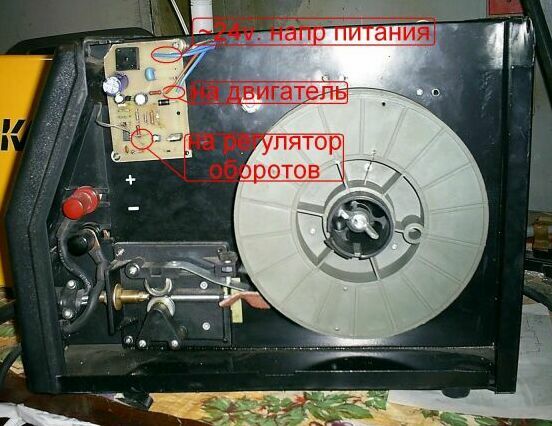

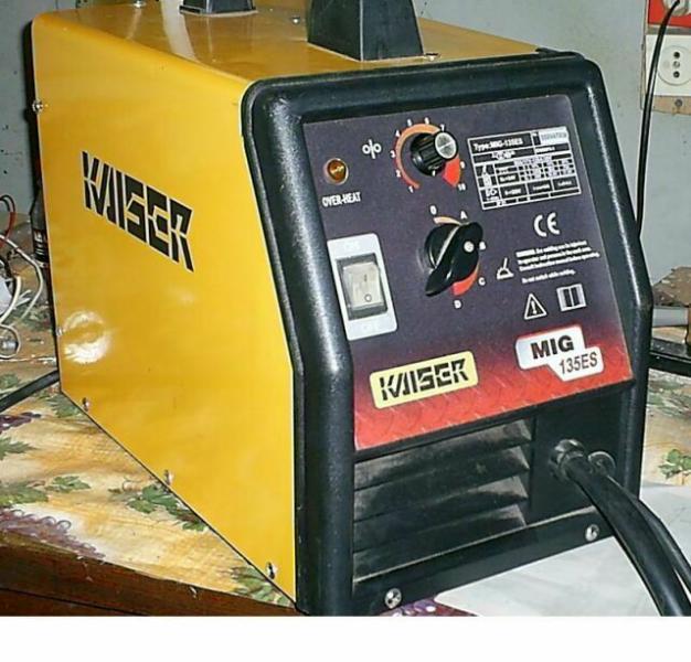

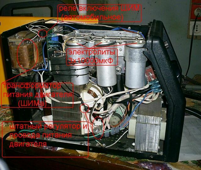

    Для модернизации (приведения в рабочий вид) мной был выбран китайский, самый дешевый сварочный полуавтомат Кайзер. Мне он понравился дизайном, весом и ценой соизмеримой с затратами на изготовление "протяжки", трансформатора и корпуса. Никаких сварочных работ этим аппаратом выполнить практически было невозможно. Двигатель подачи подключен, через регулятор к сварочному мосту.
ID:	1110 Нажмите на изображение для увеличения
ID:	1111 Нажмите на изображение для увеличения
    В аппарате был установлен дополнительно, отдельный трансформатор питания на 24 вольта, дополнительное автомобильное реле, блок регулятора оборотов и конденсаторы в сварочную цепь. Штатные провода к двигателю- отсоединены, а потенциометр просто снят с передней панели и "брошены" болтаться в корпусе. Обмотка дополнительного реле включена параллельно "основному" реле.

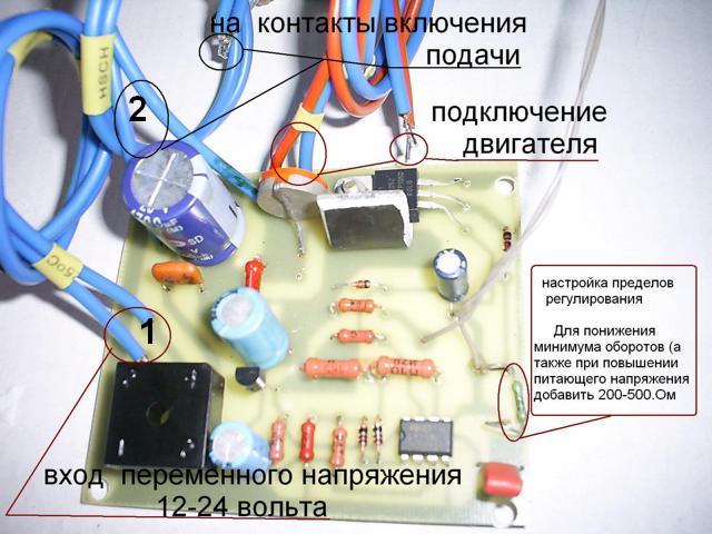

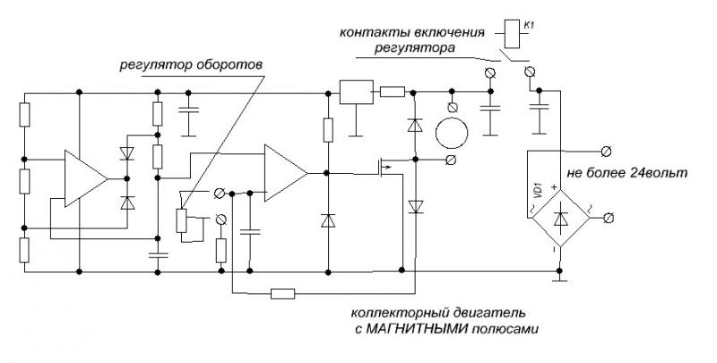

    установлена плата регулятора (по материалам http://www.foar.ru/topic.php?forum=30&topic=5&p=1 ). Со стороны "электроники" места ей не нашлось.
    Регулирующий транзистор без теплоотвода- так как потребляемый ток двигателя меньше ампера и питающий трасформатор можно было поставить значительно меньшей мощности.

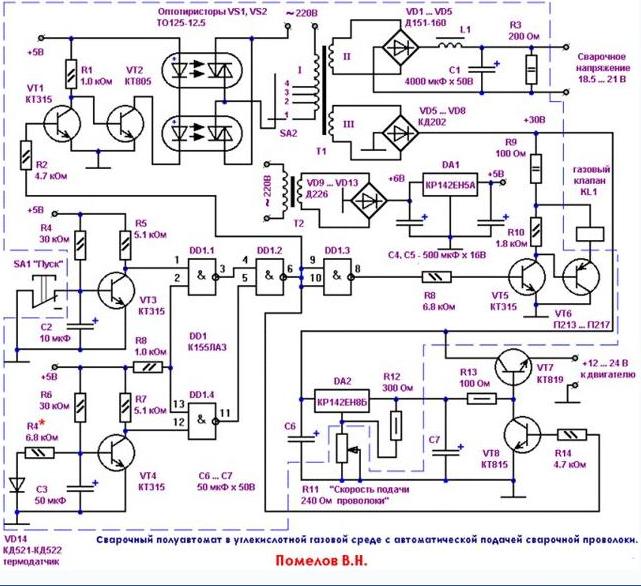

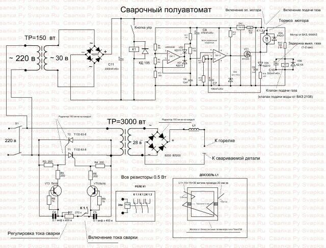

ID:	1115 наиболее простая и практичная схема для повторения http://svapka.ru/...
