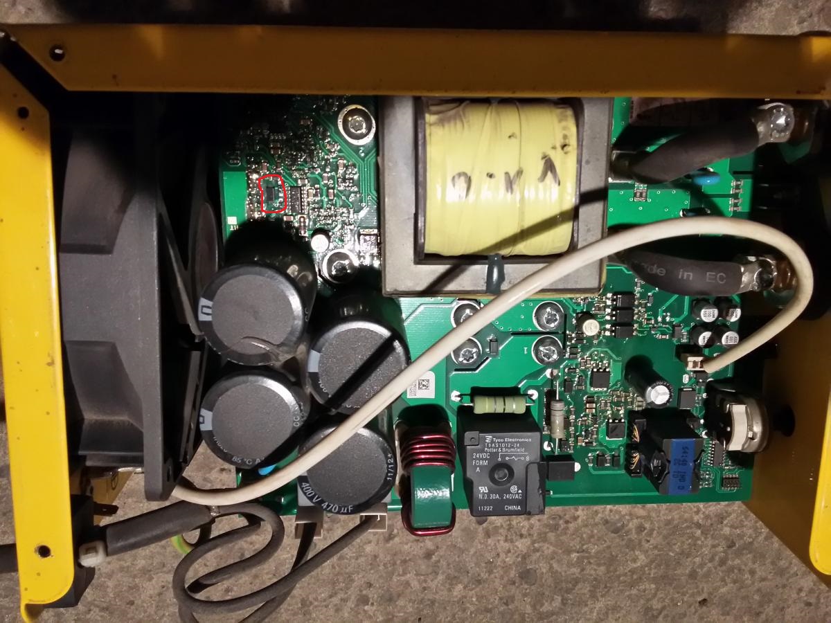

    У него БП скорей всего на полевике сделан (хотя бывают и ШИМки с силовым ключем в таком корпусе), мне такие нечасто но попадаются . Данный БП довольно ненадежный и сложно поддается восстановлению, да и ту микросборку на 6 ног найти чтоб купить нереально(разве что взять с донора, или заменить дискретными элементами) , а она видать тоже убитая .Я переделывал все на ТОП или ДМ-ку , после этого работает без проблем. Схем на 161 гусми в инете полно, там подобный БП на полевике.
