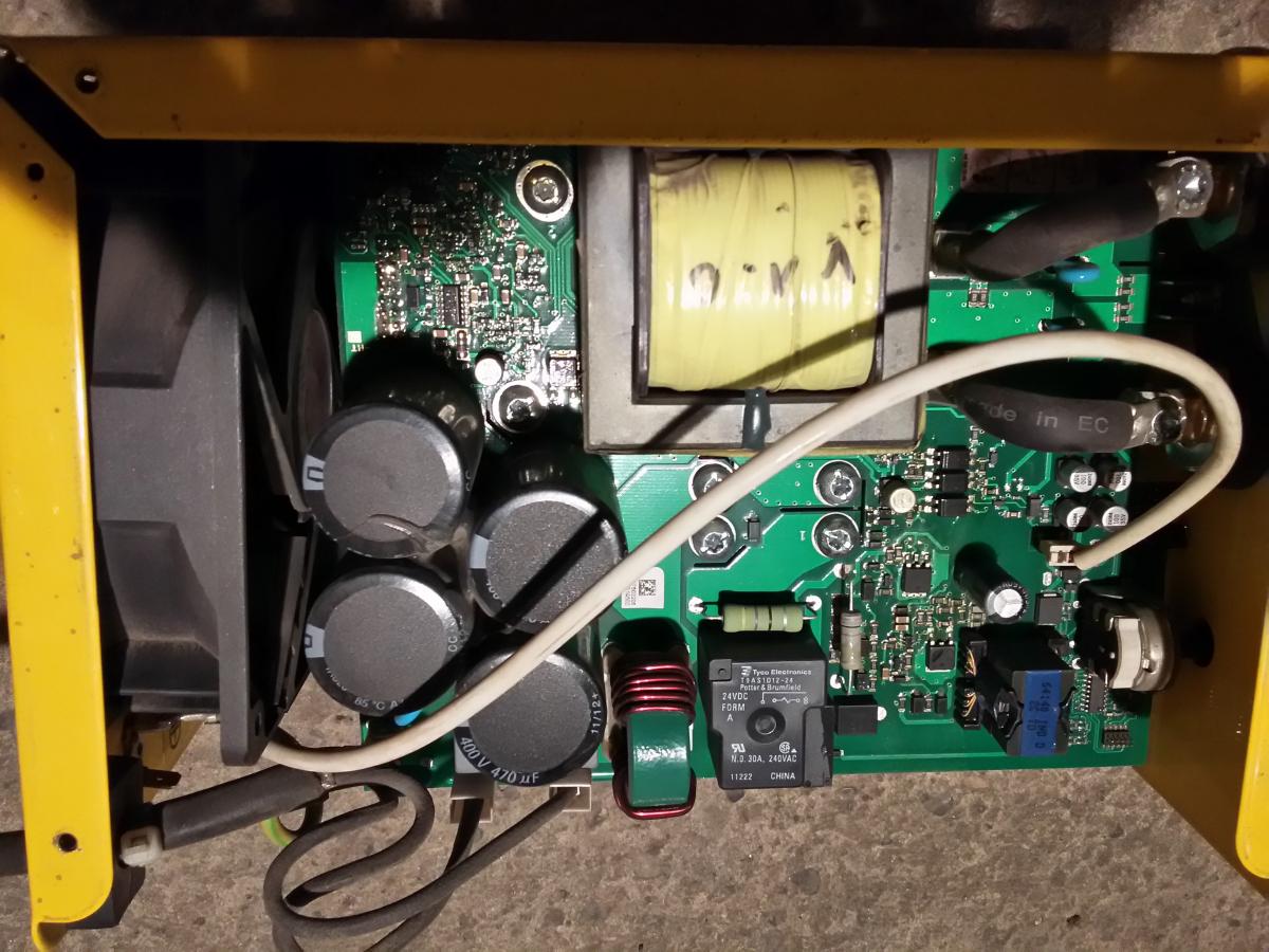

    Не вкючаеться инвертор. Я думаю что проблема с импульсным блоком питания.

    ну да шимке каюк,в 161 гусях ее меняют на tny268 а тут я не в курсе какая стоит,найдите схему на 161 гусь и сравните,если совадает,то 268 и будет вам счастье
    05.07.2013
    Киевская обл, Тетиев
    297
    15
    У него БП скорей всего на полевике сделан (хотя бывают и ШИМки с силовым ключем в таком корпусе), мне такие нечасто но попадаются . Данный БП довольно ненадежный и сложно поддается восстановлению, да и ту микросборку на 6 ног найти чтоб купить нереально(разве что взять с донора, или заменить дискретными элементами) , а она видать тоже убитая .Я переделывал все на ТОП или ДМ-ку , после этого работает без проблем. Схем на 161 гусми в инете полно, там подобный БП на полевике.

    Значит пришла пора ремонтировать . Схемы под Ваш сварочник нету, я лично не видел ее в свободном доступе .
