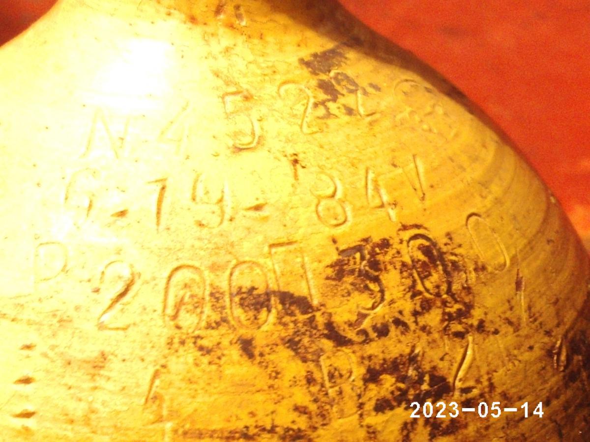

    рабочее 200 пробное 300. чистый кислородный баллон

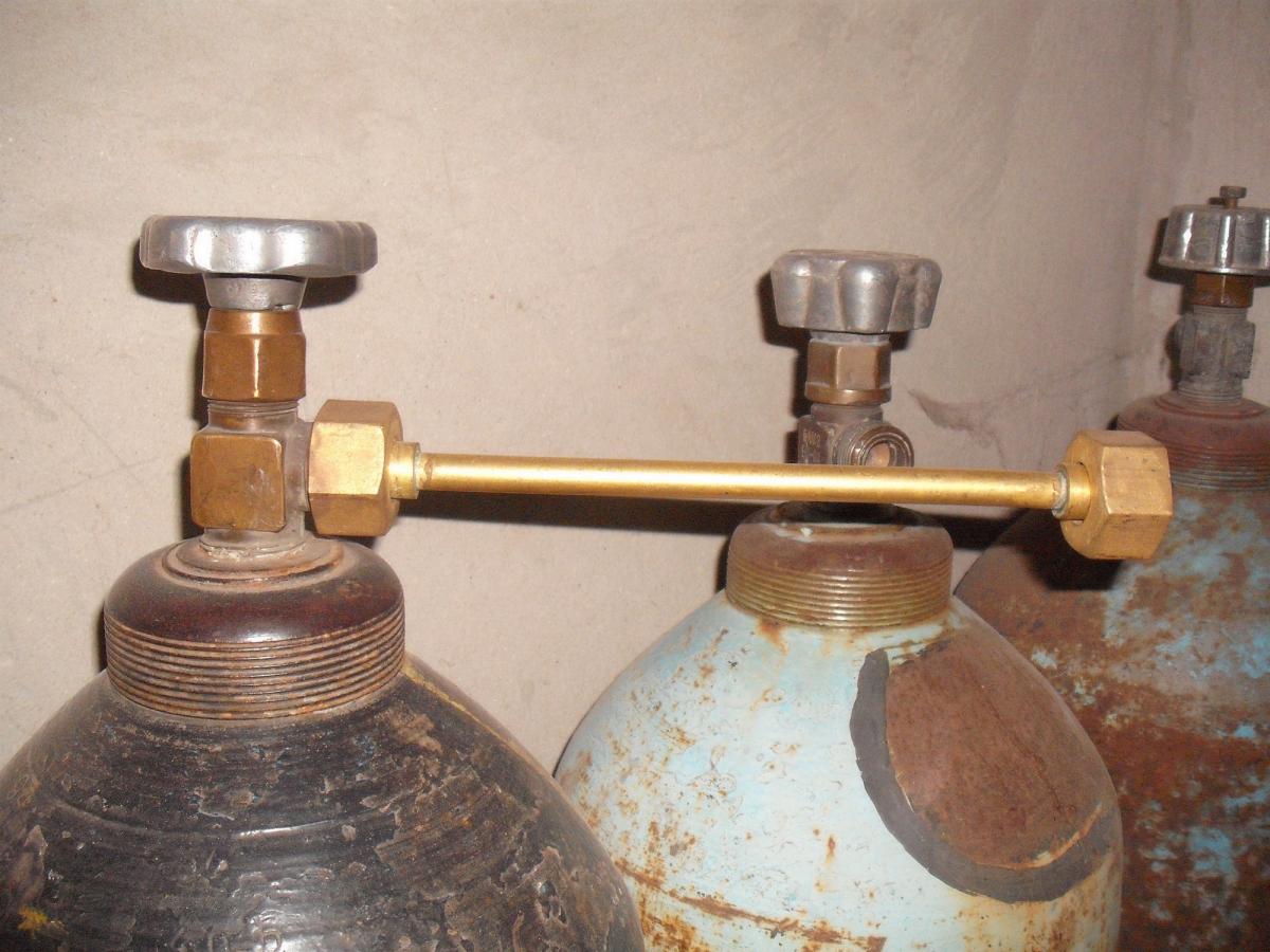

    переходник для перелива углекислоты
