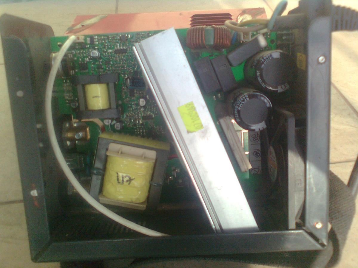

  9. #8
    23.03.2014
    Шумск Тернопольской области
    8
  11. #9
    27.02.2013
    Кривой Рог
    50
    Любопытная конструкция,я такой еще не видел.первое дело-выдуть пыль,кулером могло задуть внутрь металлическую стружку.Мне знакомый притащил месяц назад на ремонт свой Днипро-М 250-тку с такой проблемой.
    Юзаю инвертор Edon-255 и трансформатор KENDE BX1-200-5
  12. #10
    23.03.2014
    8
    Сделал, правда пыли не оказалось, проблема тоже не исчезла
