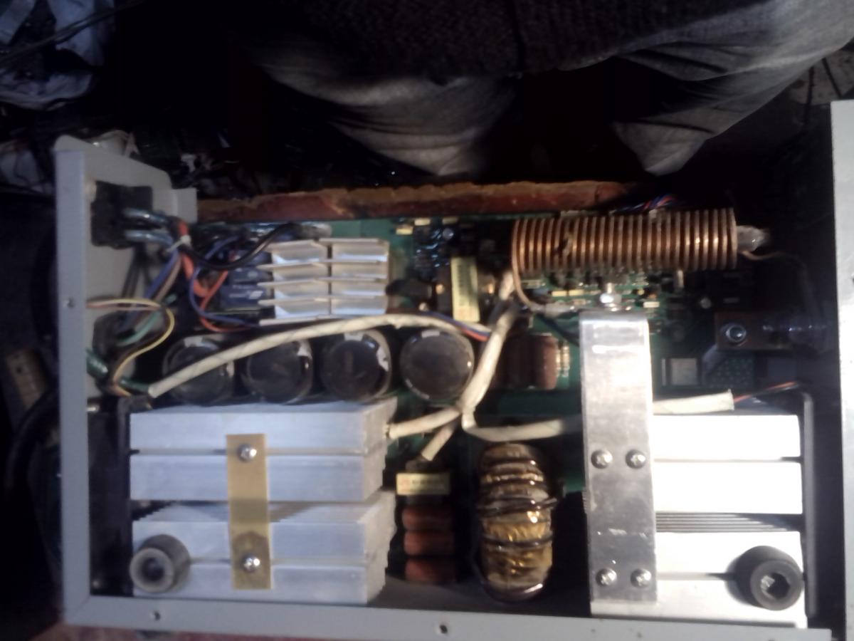

    При включении в сеть моргает светодиод в БП и сетевой , а кулеры медленно вращаются , на выходе -0v.
    сварочный инвертор - Reon kum MMA300I.

    сделайте фото срелней вверхней части инвертора,токо желательно качеством получше,а так промерять напряжение +310,и попробовать отключить куллеры,возможно большое потребление,проверить на кз виход с дежурки,но в первуую очередь фотки.

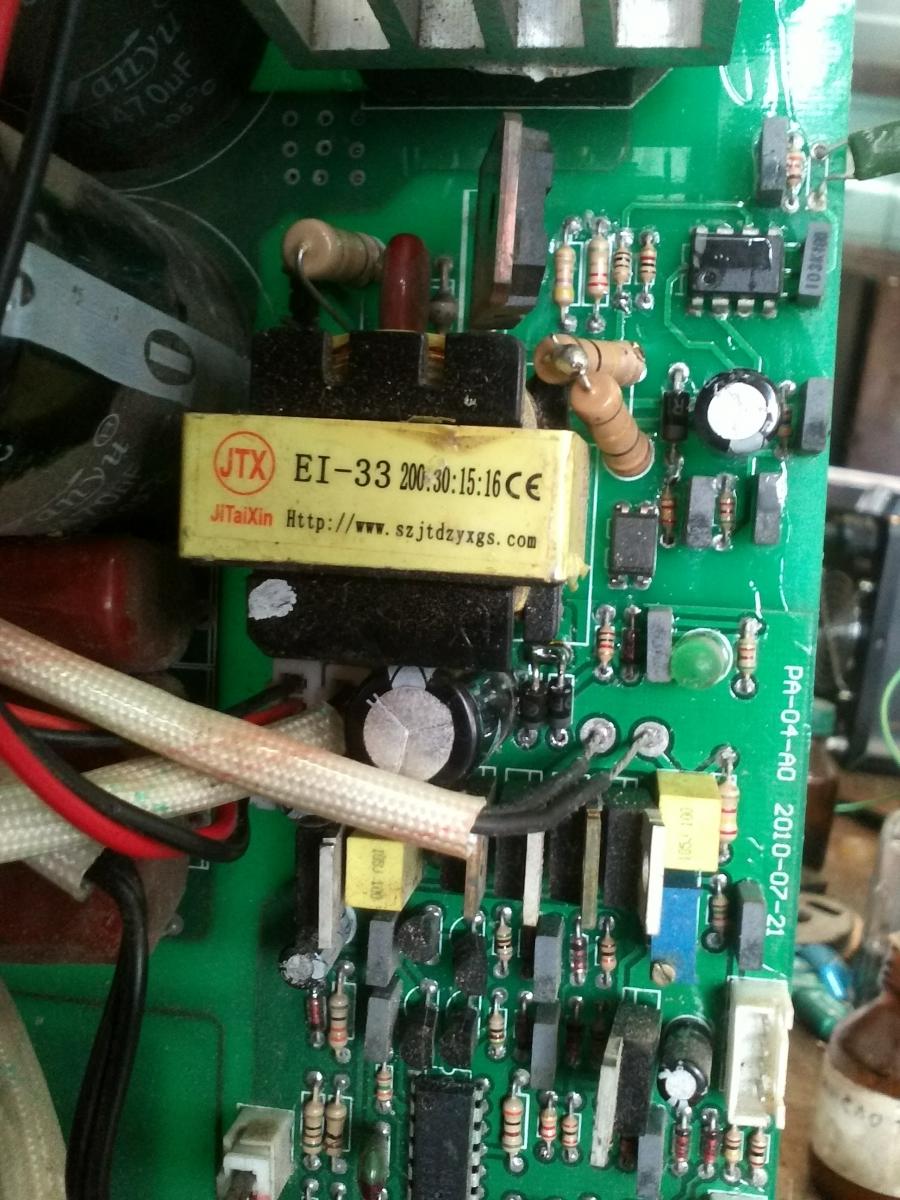

    фото плати
    111111
    26.01.2015
    хмельницкий
    12
    фото плати!!!
    31.01.2014
    Винница
    1,429
    Ну как писал,проверить на кз +24.проверить стабилитрон на 24в возле оптрона,проверить диод снаберный,по моему byv26e.померять индуктивность трансформатора,проверить диоды по +24в.схема блока дежурного питания почти похожа у меня в альбоме"барахло"у меня посмотрите.
