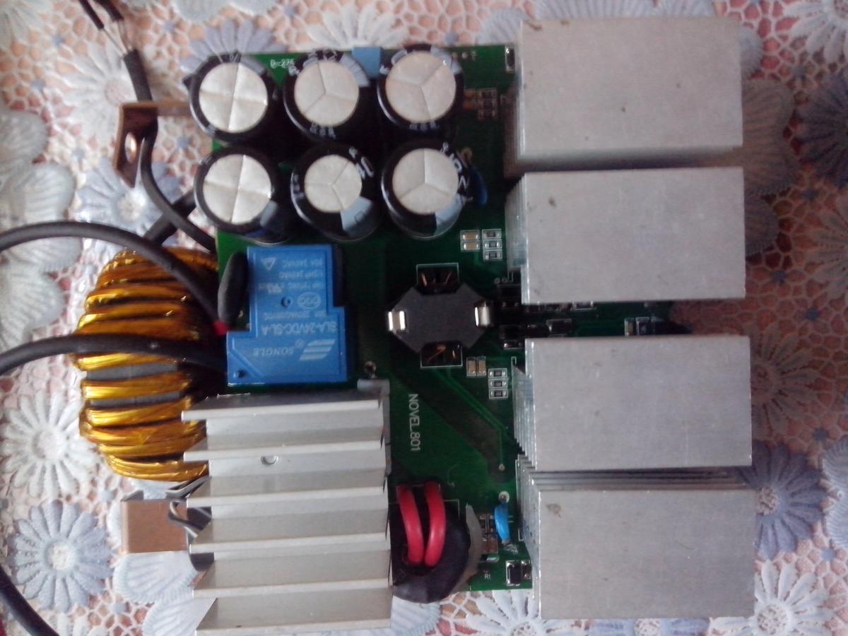

    здравствуйте!достался мне за спасибо этот девайс.при включении загорелся индикатор и тишина.при вскрытии и визуальном осмотре вроде все на месте.подскажите где копать

    А давайте почнемо с фотографій того що всередині зварювальника.
    31.01.2014
    Винница
    1,429
    Вот все совпадает кроме драйвера,http://svarka-barnaul.3dn.ru/_ld/2/229_MMA_ZX7-225.jpg

    Плюс у мена в профиле есть фотоальбом со схемой управления на которой указаны режими микросхем по напряжению,промеряйте и отпишитесь,только не меряйте на 6,7,8,9 ноге 3846 а то бах будет

    значит так проверить кз на диодном мосту,поступает ли туда питание,тестер надеюсь есть?

    15
