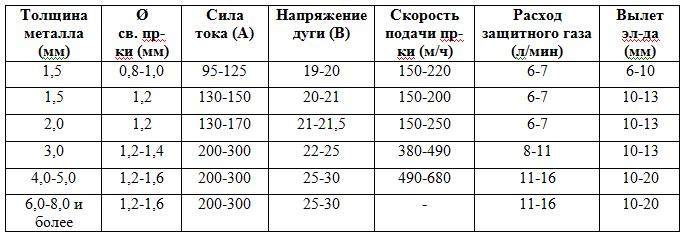

ID:	3394 это таблица примерных регулировок

    С подобными таблицами знаком . Почему спросил про ваш редуктор , есть некоторые углекислотные редукторы с дюзой на выходе но имеющие манометр низкого давления обычный , без расходной шкалы . Они предназначались именно для сварки , и у них при давлении 1-2атм расход как раз и получался примерно 8-10 л/мин .
