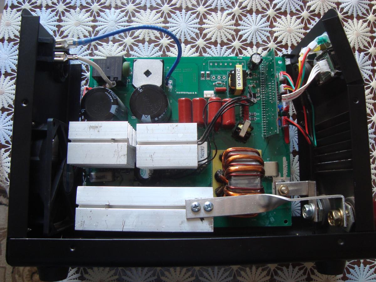

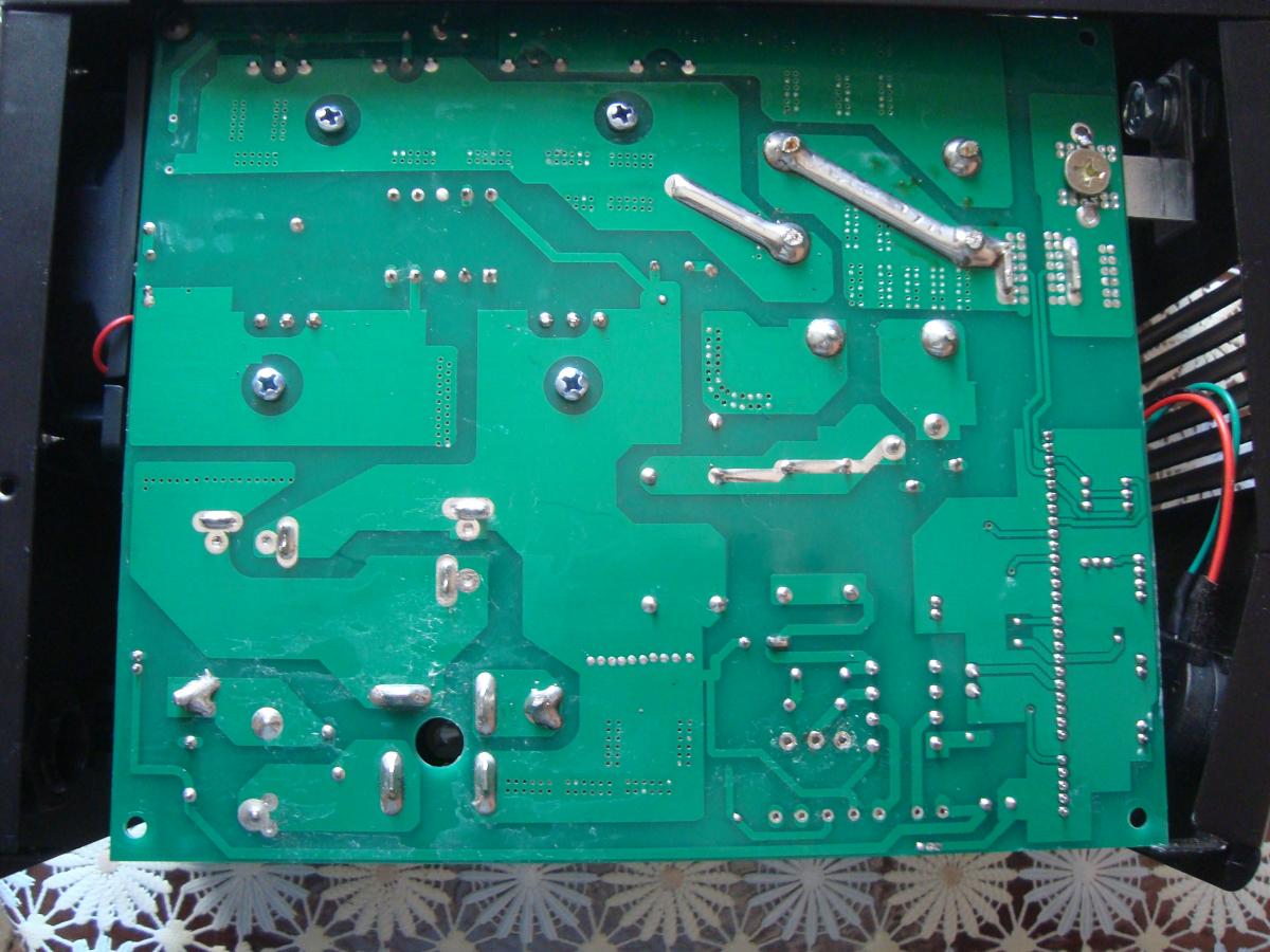

    Ищу схему на сварочный инвертор "ЗЕНИТ ЗСИ-260 ДМК".
    Перестал работать совсем, т.е даже не включается.
    Есть сгоревшие элементы, поэтому нужна схема (маркировку сгоревших элементов не разобрать).
    Пересмотрел много схем, ничего подобного что-то не нашел.
    Прошу помощи.Нажмите на изображение для увеличения

    Схема на дежурку есть в инете. А он вообще не может работать- так как нету платы дежурки и транзистора, есть вероятность, что трансу дежурки тоже капец. Ремонтируется элементарно.

    Добавляю фото платы дежурки и транзистораНажмите на изображение для увеличения

    опишу, как все произошло:
    процесс сварки шел нормально, но я потянул за провод и аппарат упал на бок и все выключилось. Я подумал, что выбило автомат на щитке, но оказалось, что инвертор вырубился и уже не включается. Когда разобрал, то увидел, что транзистор с отгоревшей ногой и на плате дежурки есть сгоревшие элементы.

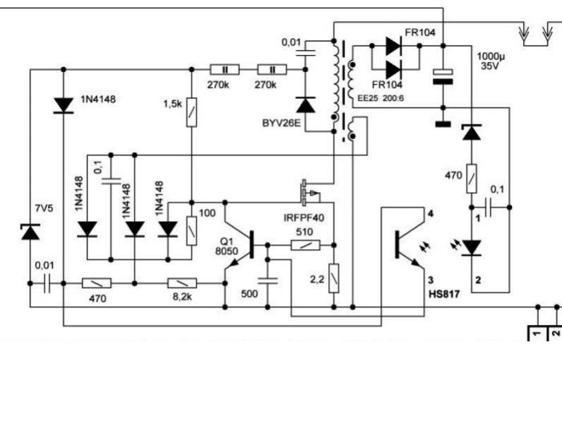

    схема нашлась благодаря коллегам на другом тематическом сайте
    может кому пригодитсяНажмите на изображение для увеличения
Название: Дежурка сварки.jpg
    Не много отличается от моей, но это не принципиально.
