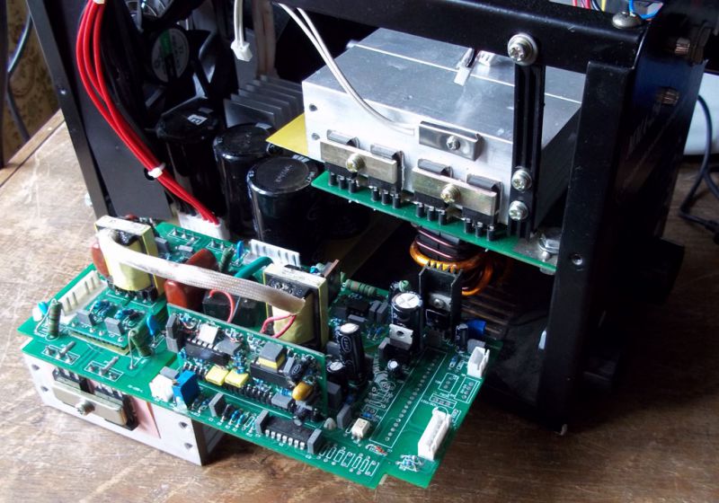

    Простите не хотел открывать новую тему, поэтому решил спросить совета здесь
    Сварочник Дніпро -М ММА-250.
    Вентелятор крутится, на передней панели светится зеленый светодиод.
    На клемах ноль
    Выходные транзисторы и диоды исправны.
    С блока питания 300В присутствует, дежурка +15 и -15 присутствует.

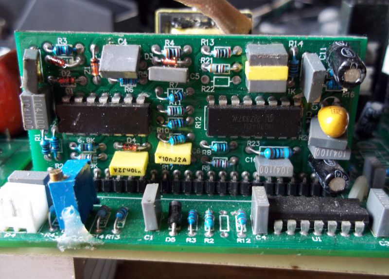

    Все элементы платы управления (резисторы, диоды кроме неполярных конденсаторов) проверил все хорошо.
    TL084CN заменена на новую,на UC3846 питания на 15 ноге 14.8 , опорное 5.1 на 2 ноге есть
    проверить выходные импульсы нет возможности (нет осциллографа).
    Может поменять UC3846 ??
    Все электролиты в инверторе заменил на новые.
    что еще пропустил ??

    Промеряли все режимы?у меня в альбоме есть схема платы управления,только 6,7,8,9 ножку 3846 не меряйте,может бахнут
    Или лучше ключи выпаят,и так мерять,потом отпишитесь.

    имеете в виду схему (страница 1)
    измерить напряжение на всех ножках кроме (6,7,8,9) относительно корпуса 12 ножка?
    я правильно понял?

    Не у меня в профиле,альбом "барахло" там схема.по ногам да,на 6,7,8,9 лучше не мерять.

    Заменил uc3846, включил инвертор через лампочку 150W .Инвертор включается в первые секунды лампочка загорается (заряд конденсаторов), затем притухает( светитса нить накалу не ярко).Виходное напряжение 48V.Думаю она занижено из за лампочки.Как проверить зварочник? Думаю делать замеры когда инвертор работает через лампочку не стоит, они будут заниженими.Включаты без нее как-то страшно.Вдруг чего еще не досматрел и будет бах !!!
