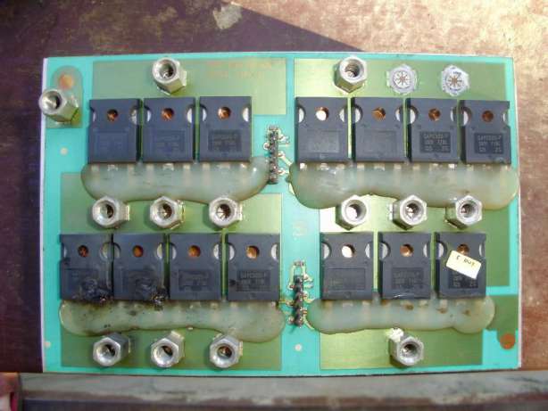

    У меня Gysmi 180 Ac/Dc. часто ломается.Спасибо Андрею, спасает аппарат. Сейчас проблема , не зажигаеться дуга на переменном токе. На постоянном все работает. В отношении качества свара, в сравнении с EWM Gys отдыхает. Я аппаратам не доволен.

    Неверное умерли транзисторы в выходном мосте на переменку , в каком то плече . Слабоватый в этом аппарате этот самый выходной мост . Основных стоит по 4 транзистора на плече, на очистку по 3 транзистора .
