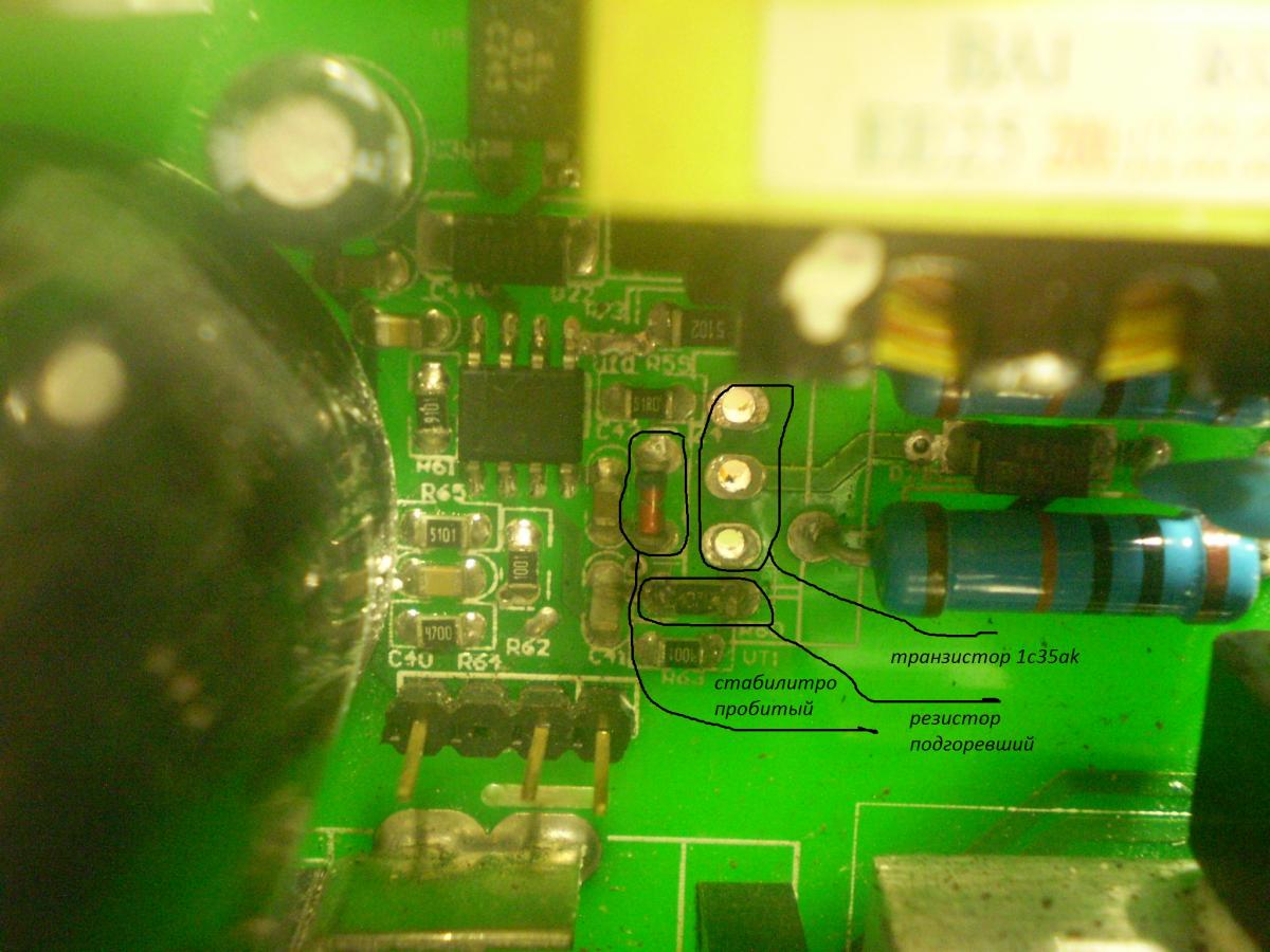

    доброе время суток! нужна схема GERRARD 250 или подскажите номинал и мощность под горевшего резистора
    31.01.2014
    Винница
    1,429
    2,2 ом,стаб на12в .и потом когда сделаете все лаком залить.
    28.09.2014
    НИКОЛАЕВ
    8
    ОК, а мощность какая ? и какая причина выхода из строя стабилитрона и транзистора?
    31.01.2014
    Винница
    1,429
    Причина,90 процентов пыль и уж очень близко радиатор транзистора к деталям на плате,мощность не скажу но можете сами замерять по размеру корпуса,похоже 0805.
    vao (29.09.2014)
  7. #5
    28.09.2014
    НИКОЛАЕВ
    8
    таки стабилитрон 12в а не 5в?
  8. #6
    31.01.2014
    Винница
    1,429
    12 вольт
    vao (30.09.2014)

    8
    а подскажите что за микросхема ? плохо видна надпись, видно вертикальная белая полоса и 3843B это не UC3843B
  13. #9
    28.09.2014
    НИКОЛАЕВ
    8
    СЕВАСТОПОЛЬ Гоголя 28, 066-210-28-38, (0692) 544-973 спросите здесь
  14. #10
    28.09.2014
    НИКОЛАЕВ
    8
    БЛАГОДАРЮ !!!!!!!!!!!!!!!!!!! за совет, аппарат запустился но конечно схему где найти? узел это вычертил
