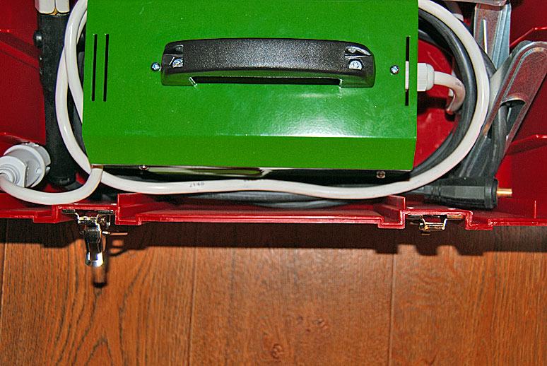

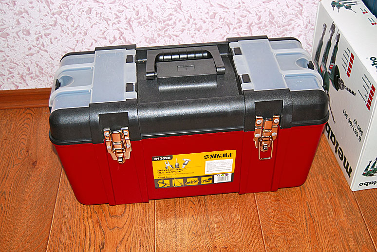

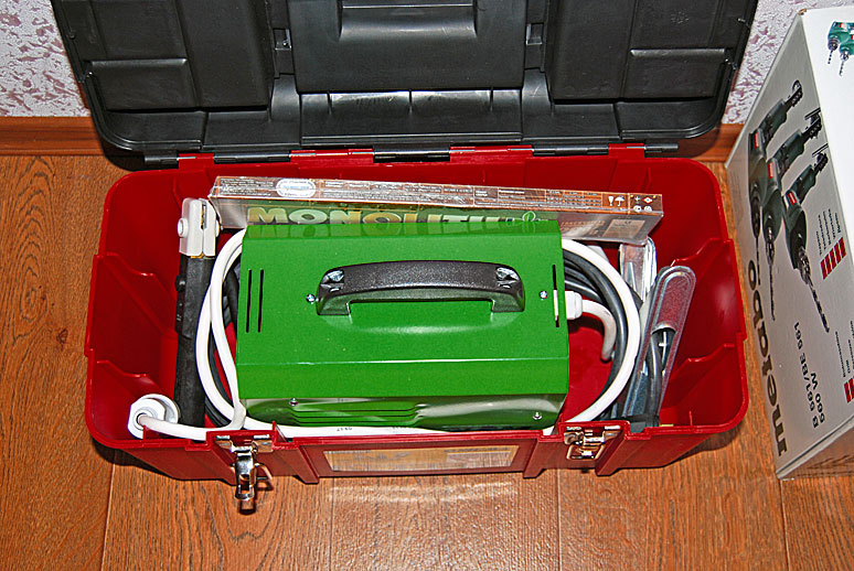

    Купил сегодня ящик. Очень хорошо подошел. Ручка инвертора попадает в углубление в крышке ящикаи поэтому хорошо зафиксирован. Провода обматываются вокруг инвертора, что приводит к тотальной защите . Ящик из добротного толстого пластика. Есть такого же приблизительно размера Стенли, так там пластик тоньше. Плюс на этом много ребер жесткости. И стоит всего 130 грн.

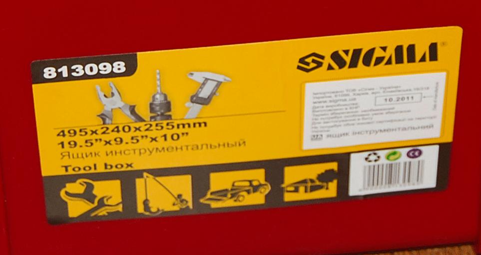

    А "фамилию" ящика можно-не могу разобрать цифири на ВАШЕМ ящике??
    (шесть символов)
