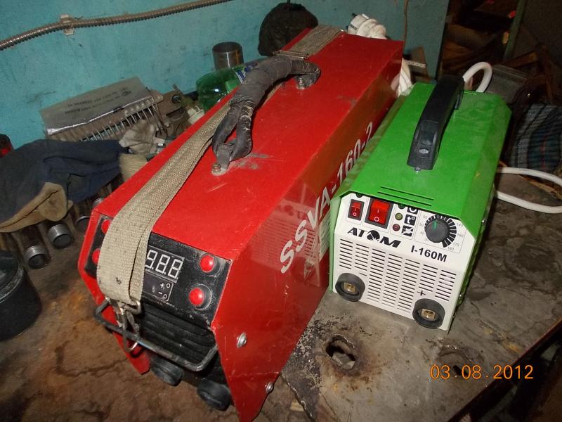

ID:	870Как правильно заметили-"лучше-хуже" имеет право только пользователь коим я и являюсь.Просто под рукой был один из ССВешников и для полноты ощущений пришлось им воспользоватся.

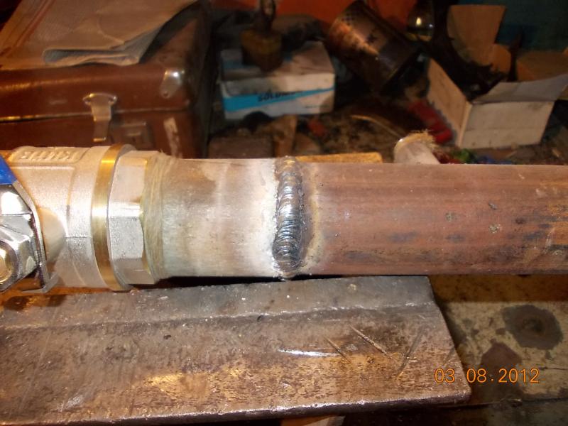

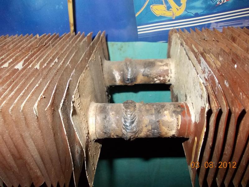

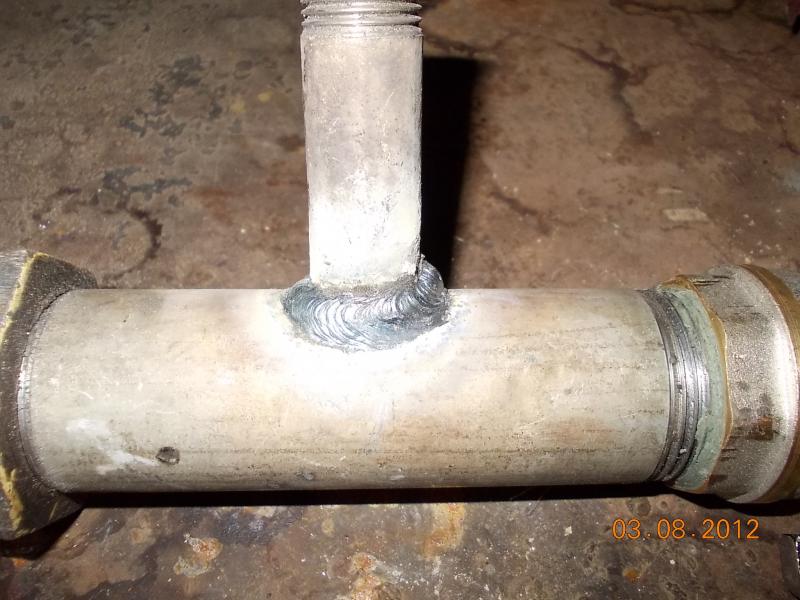

    Сварочные швы сделаны SSVA Нажмите на изображение для увеличения

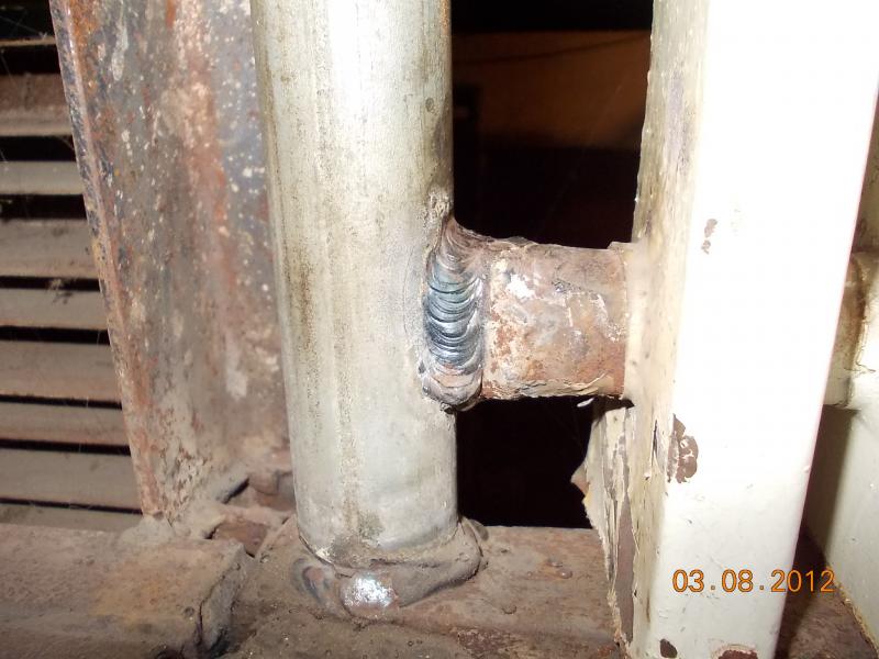

ID:	873 А это шов *Атома*Нажмите на изображение для увеличения

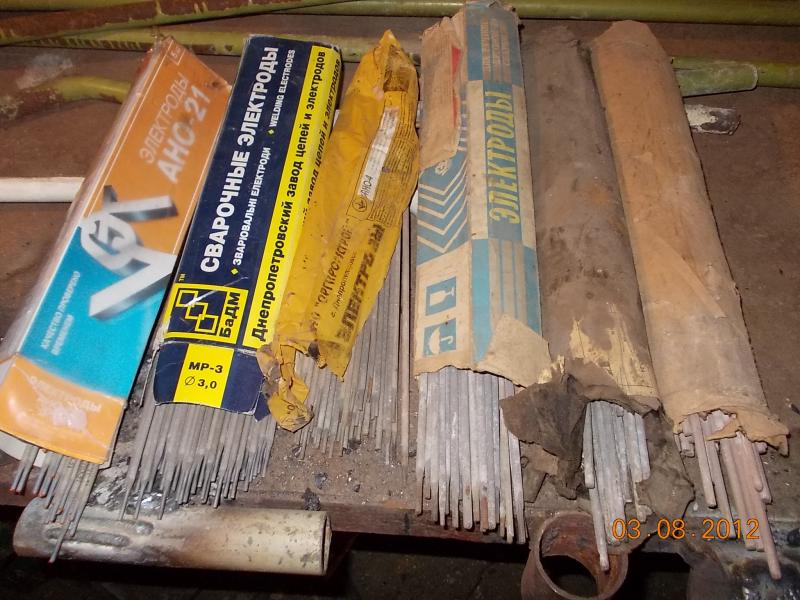

ID:	874.Когда испытывал Атом просто варил на столе разными электродами для сравнения смотрел как горит дуга и как ведут себя аппараты .Так вот всеми электродами что на фотке +уони и безымянная нержавейка у Атома дуга стабильная и розжиг легкий даже без форсажа, но жестковата и розбрызг незначительно побольше чем у SSVA .На SSVA стояло( А с точкой и 3).Но варил ,зажигал и держал дугу кроме АНО-21 и УОНИ похуже.
