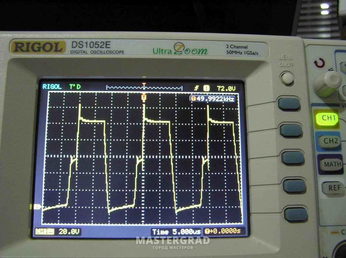

    А вот и исходник, сообщение #3986578 http://www.mastergrad.com/forums/t41...50#post3986578

    и как же это он не прокомментировал сообщение (#3986578 и #3986778) ГОСТа:
    Осцилка выхода Атома, вроде уже выкладывал. Амплитуда более 100 В на выходе.
    В Патонах амплитуда даже пониже, чем в Атоме, а пишут 96 В.
