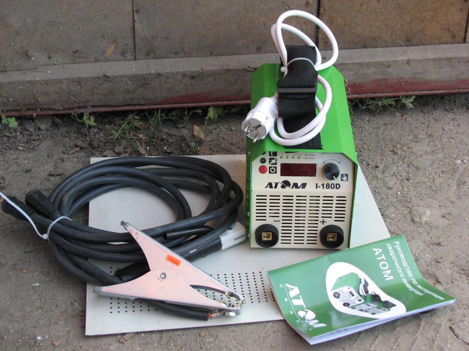

    Спасибо за консультацию и за скидки на в вашем интернет магазине! Атом 180Д получил и немного протестировал))

    Из фото видно прошлое и будущее моего сварочного будущего.

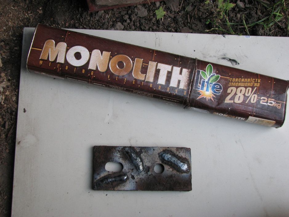

    Для быстрого теста использовал электроды "Монолит" 3мм прямая полярность.
    На фото пластины 7мм толщины покрытой толстым слоем ржавчины три шва 80А, 100А и 120А(слева направо).
    По сравнению с предыдущим сварочным трансформатором небо и земля. Своим подарком на ДР доволен!
