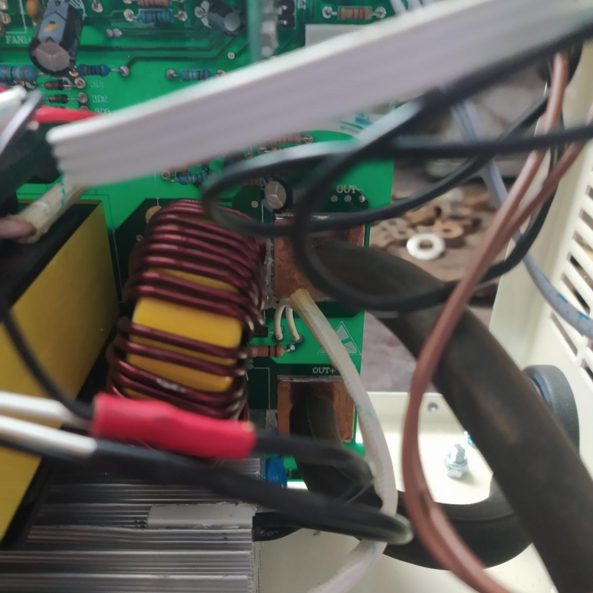

    Атом I-180H
    Всем добра, фото новенького аппарата Атом I-180H (фото делал Мориарти, но у него не получилось добавить фото на форум, так что все жмем Сказать спасибо под ником Мориарти, я думаю он ниже отпишется)
    Вообщем, аппарат добротный)) пока еще руки не дошли его как следует опробовать, но зажигает дугу отлично. Пока "игрался" с электродом 2-кой...дойдет дело испробую и 3-ку (уже нормальные электроды) и 4-ку. Старые "допотопные" электроды 3-ку поджигает и варит, чем сильно удивил)) но залипает. Обживусь новенькими, думаю проблема сама по себе исчезнет.
    Вообщем, для дачи/гаража самое то...
    а под него еще ящик нужно смастерить)
