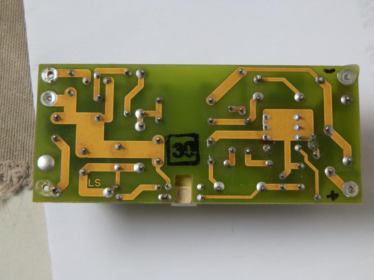

    сварочный инвертор rehm booster 170
ID:	2879большая просьба, может у кого есть схема на rehm booster 170.Накрылась плата DC/DC преобразователя, точнее выстрелила микросхема 8-пиновая и не определить её номинал.Её шесть ножек сидят на минусе(только не общем).На выходе преобразователя +14.5в,-12 и 0.Помогите, пожалуйста,советом или схемой

    фото скиньте
    31.01.2014
    Винница
    1,429
    справа я так понял подключается +310в?на сколько вольт стоит конденсатор електролит справа?срисуйте частично схему справа до трансформатора.и фото микросхемы через очки сделайте,возможно ето что типа top209/210

    Электролит 47мф 50в

    скорее всего у вас top221-224.один из них подходящий по мощности.https://www.google.com.ua/url?sa=t&r...69411363,d.bGQ

    большое спасибо, а какой бы вы посоветовали 221 или 224, а может какой между ними
  9. #7
    31.01.2014
    Винница
    1,429
    ябы поставил самый мощный 224,но хватило и бы 223.
  10. #8
    22.06.2014
    шепетовка
    благодарствую,вы мне очень помогли
