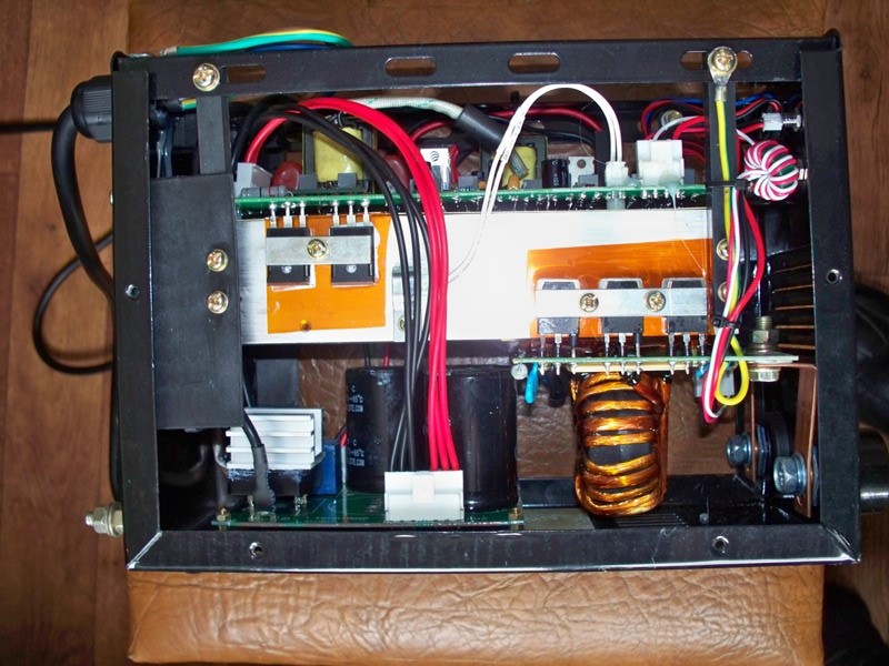

    Приобрел инвертор POWERTEC PT-MMA-200 ( он же Зенит ЗСИ-200 ) Родные силовые кабели - минусовой 1,3 м ,плюсовой 1,9 м
    ( http://weld.in.ua/forum/showthread.p...ull=1#post9965 )
    Естественно захотелось удлиннить хотя бы до минимально нормальных . Купил кабель сварочный КГ 1х16 Одесса кабель , 2 м на массу и 2,4 м на электрододержатель . Сварка из отличной превратилась в ужасную , дуга с огромным трудом разжигается , часто просто затухает и липнет , брызги массово налипают на металл ... Сварочный ток пришлось сильно увеличить , но особо это не помогло . Помучился , вернул родные провода в зад (TUV H01N2-D 1x18 mm2 ) и о чудо , опять все работает выше всяких похвал ...
    Кто что думает о этой ситуации , что послужило причиной ухудшения , увеличение длинны кабеля или не соответсвующая марка ?
    А может нужно было брать кабель с большим сечением - 1х25 мм2 ?

    Есть у меня подозрение ( судя по фото начинки девайса) - что в аппарате нет выходного дросселя.
    А посему дросселем являются кабеля.
    Изменение их длины ведет к изменению их суммарной индуктивности и посему такой эффект.
    Попадет в ремонт подобный аппарат - поэкспериментирую на стенде.
    ЗЫ. Если я прав - игра с длиной кабелей может быть и фатальной для аппарата.

    Есть там дроссель , на всех фотках видно .
    http://weld.in.ua/forum/attachment.p...6&d=1364031629
    Внизу с права , перед выходными шинами .

    А не силовой ли это трансформатор, однако ?
    Концов проводов 4 ?
    А у дросселя - 2 !
    Про проблемы у некоторых бездроссельных инверторов с изменением длины сварочных кабелей были ветки на мастерсити и на володинском форумах.
    Я лично с такими ремонтными задачами просто не сталкивался, но точно знаю, что многие нынешние "малыши" ( по габаритам ) без дросселей.
    Темп 160/Т - прородитель этой габаритной группы, ЭДОН 200-ка, Искра и пр.
    Искру буквально 8-го числа выдал из ремонта - без дросселя она.

    Если это не дроссель , тогда все становится понятно и логично .
    Наверное придется отказаться от проводов нормальной длинны и пользоваться тем что есть ,
    либо начать экспериментировать с изготовлением дросселя ???
    На своих родных коротких кабелях он работает очень прилично .
    Да, это силовой трансформатор.
    Причем, если Ваш такой-же, как и на фото - то это аппарат реальная 160-ка.
    Брат-близнец Протон 160/Т.
    Для бытовых/домашних нужд более чем достаточный.
    Следите только за чистотой внутри ( кулер скоростоной-мощный, засасывает всякую дрянь крепко, в т. числе и "брызги" от сварочного процесса, а это чревато ).
    Эксперименты могут закончиться печально. (Я не в курсе Вашего уровня знаний и опыта работы с силовой импульсной техникой )
    Все это результаты "экономии" наших заказчиков китайской сварочной техники.
    Там упразднили вых. дроссель, там упростили драйвера силовых транзисторов и т.д.
    И в итоге имеем то, что имеем.
    ЗЫ.В последнее время - в тему названия ветки - сварочные кабеля для инвертора - часто и густо аппараты комплектуются кабелями с алюминиевой обмедненной жилой - такая вот экономия (((((((((((((
    Это чувствуется , для сварки двойкой нужно выставлять по шкале под 90 ампер , из которых реальных наверное 70 .
    За то пробка 10 амперная не вылетает , а для квартиры это в самый раз .
    Фото сам делал , так сложилось ... http://weld.in.ua/forum/showthread.p...ull=1#post9965
    После доставки сварки из магазина я его оставил под батареей сушится от конденсата , а сынок с компашкой его соком залили ...
    К утру эта липкая смесь успела подсохнуть и мне пришлось его разбирать , промывать и сушить ещё до первого включения .
    За одно решил внутренности сфотографировать и выложить .
    На нагрузке на стенде где-то так и есть.
