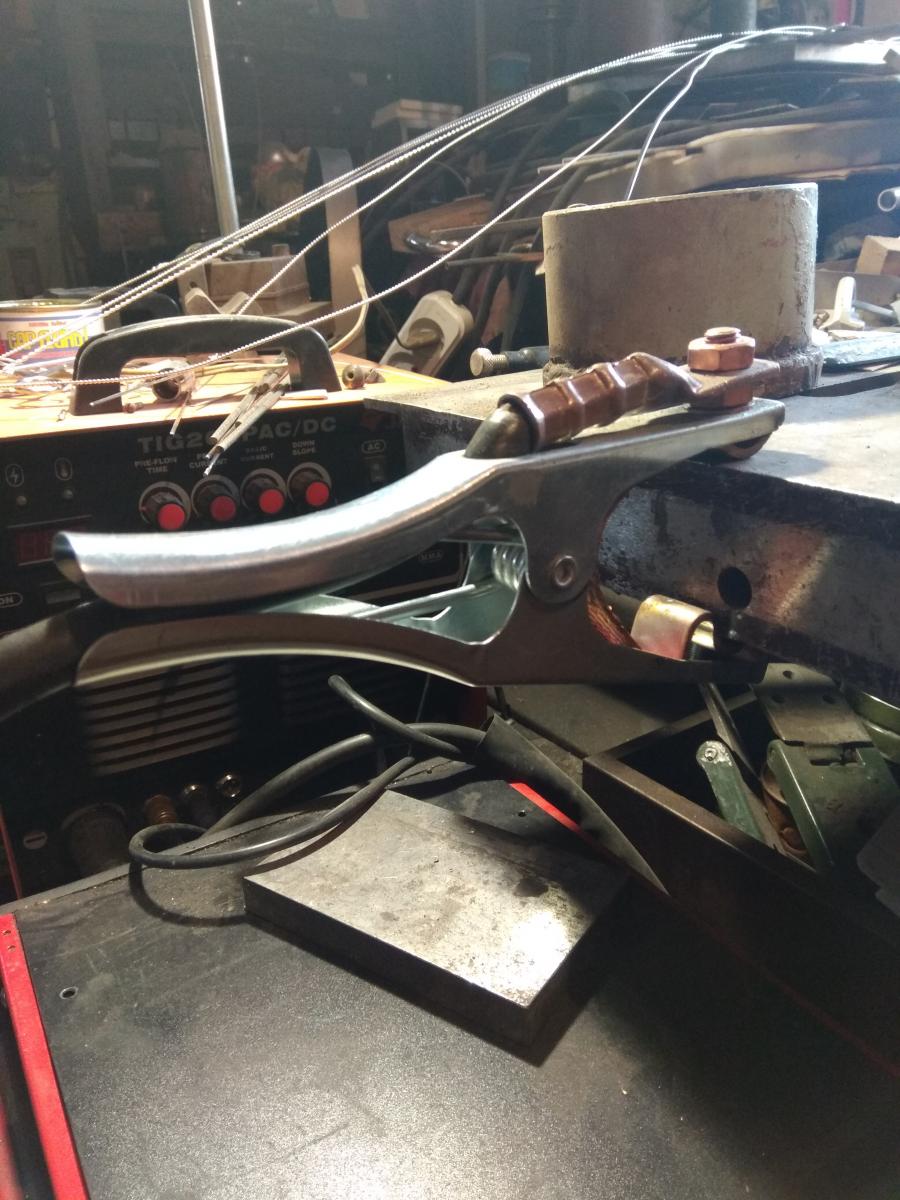

    Зажим массы.
    Беру простой , типа Форте 2003, главное что бы пружина была подходящая, и доделываю губки и зажим провода.

    Ще варто також звертати увагу не тільки на контактні губки, а й на товщину металу самої маси. При роботі з більшими струмами варто підбирати трохи масивнішу масу з потужною пружиною. Кабель маси варто підключати безпосередньо до струмопровідних губок, бо при підключенні до корпусу маси і поганому контакті, внаслідок нагрівання маса з тонкого металу дуже швидко вийде з ладу.
    Запраз продається все що потрібно, питання лише в ціні і вмінні відрізнити мідні / обміднені / бронзові струмові губки від звичайних стальних /обміднених.. Кабеля в байонетні з'єднання варто перепаковувати з застосуванням мідної гільзи, а протилежні частини - обжимати мідними клемами.
