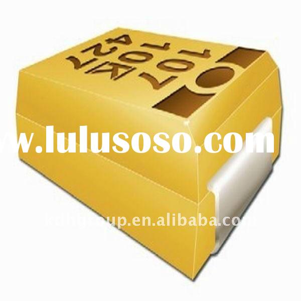

    Похож,не спорю....маркировка только поперек в 3 ряда 106/16К(не уверен в букве)/102. Не выпаивая падение с от + к мин 1970, обратно 670. что меня и смущает( В том и дело сложно проследить что куда идет,дорожки идут с обеих сторон (модуль не съемный, ноги разъема впаянны в нижний модуль,а не штекером как средняя с 3 платой-снять не выпаяивая нет возможности) и под микросхемами. Почему и хотел найти схему. А про резистор что скажите? Все таки 10 Ом? И если это все таки кондер,можно ли электролитом его пока заменить? За неимение тантала.
    Походу точно кондеры,вот нашел картинку. Толко так как написал выше маркировка 106/16К/102. Вот китаезы вкрай запутали с обозначением D :/
    Вот как на второй картинке 106 первый ряд (10 мкФ как понял) на 16 В,нижний ряд дата производства и все такое...

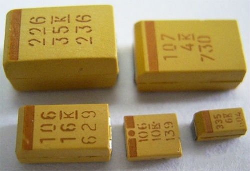

    На втором мерял, минус на ноге модуля 0V, на плюсе +5 В...есть пару плат материнок и блоков питания,так вариант найти кондеры танталовые на замену?
    Например такие:

    Вложение 2875
    тоже пойдут
