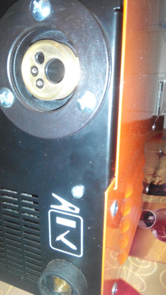

    Всем доброго времени суток!
    Решил себя порадовать на Новый год и сделать подарок, купить полуавтомат. Выбирал между SSVA 180 и ПДГУ-207 «Патриот». В SSVA не понравилось кнопочное управление, поэтому остановился на Патриоте. И вот пришел долгожданный полуавтомат, ура! Все положительные эмоции сразу пропали после первого включения, полуавтомат оказался неисправный. Не работала кнопка энкодера. В этот же день, полуавтомат был отправлен обратно, для обмена на новый. И вот сегодня пришел второй Патриот. Первые впечатления очень разочаровали. Уважаемые производители, комплектуйте свои изделия напильником для дальнейшей доработки! Петли отсека механизма подачи проволоки примонтированны криво. Заклепки петель почему-то оказались не в отверстиях, которые были для них предназначены, а рядом. Дверца отсека с механизмом подачи проволоки при закрытии очень сильно цепляется за корпус и чтоб ее закрыть, нужно сильно потянуть в бок. Саморезы крепления корпуса так же не попадают в свои отверстия, все нужно дотягивать и дожимать, чтоб закрутить. Покраска тоже не обрадовала, местами небольшие бугорки с кратерами (не знаю, как это называется на профессиональном языке, я не маляр). Надеюсь в этих местах со временем не начнет появляться коррозия. Я понимаю, что аппарат относительно бюджетный и производитель пытается сэкономить, там, где это возможно, но качество сборки корпуса, наверное, можно бы было сделать получше. Перед покупкой ходил по магазинам, смотрел дешевый Китай, стоимостью в пол цены Патриота, у китайцев качество сборки на голову выше. Вот так вот, решил поддержать отечественного производителя, очень неприятно.

    купите себе Атом I-180MIG/MAG и горя знать не будете... а этот пришлите производителю назад, товар явно бракован...

    [QUOTE=Bern;25316] у китайцев качество сборки на голову выше. Вот так вот, решил поддержать отечественного производителя, очень неприятно.
    /QUOTE]
    Сегодня, по этому поводу была планёрка, причастные к этому пострадали. Оправдания: "не выкидывать же обшивку, если в китайских петлях другие отверстия"! Готовы заменить аппарат на более приемлемый с эстетической стороны, позвоните в сбыт, они в курсе. Не оправдывая данные косяки хочу сказать, что кроме дизайна сварочник должен качественно исполнять свои "профессиональные" задачи. Считаю Ваш выбор оптимальным и правильным, не только из за поддержки отечественного производителя. Аппараты такого класса, китайские они или австрийские, стоят на порядки больше. После недели работы с ПДГУ 207, попробуйте поработать на "в два раза дешевейшем" китайце, думаю будет трудно. По поводу неработающего энкодера, Вы брали аппарат через интернет или на харьковском рынке. Скорее всего, это проблемы неудачной транспортировки, сегодня получим аппарат, посмотрим.
