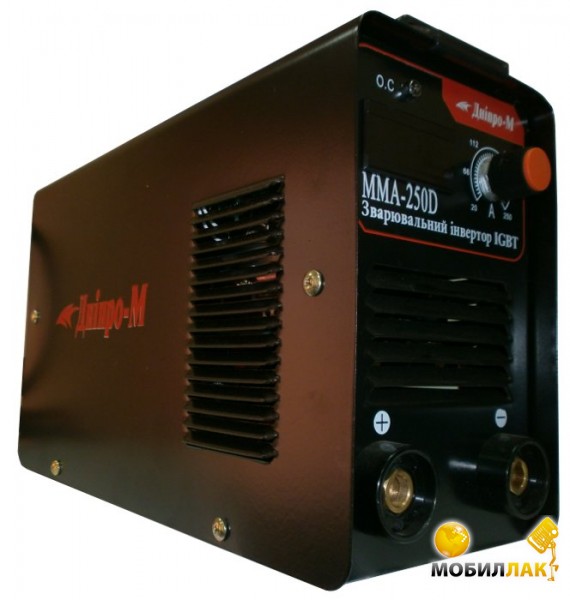

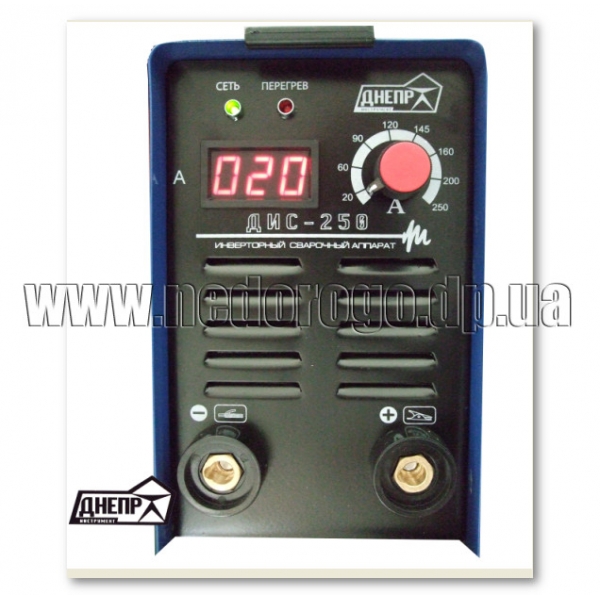

    Цитата Сообщение от valeo Посмотреть сообщение
    Я такими торгував пульсами мені несподобався погано робить Дніпро краще я сам зварщик клеймований маю досвід
    мені, мабуть, не пощастило. Пульс якраз працює "на ура" від перших чисел липня минулого року до сьогодні. Єдине що я зробив- відкрив його і продув від пилу всередині. Бо доводилось на будові варити, ну і не у лабораторних умовах
    Щодо Днепр ДИС,- я його вибирав дуже довго. Читав огляди, відео дивився, він відразу мені сподобався. Але ним я спалив лише пачку електродів, можливо менше. Я схиляюсь до того що я щось пішло не так коли я варив на тонкому подовжувачі. Я хочу залишити його собі після того як справлю, маю надію.
    Скажіть, будь ласка, що може бути не так? Куди в першу чергу дивитись? Чи були випадки повернень зварочників з такими симптомами як у мого зварочника? Дякую.
    я маю на увазі зварочник такий:
    а не такий:
    Хоча, можливо вони нічим не відрізняються...
