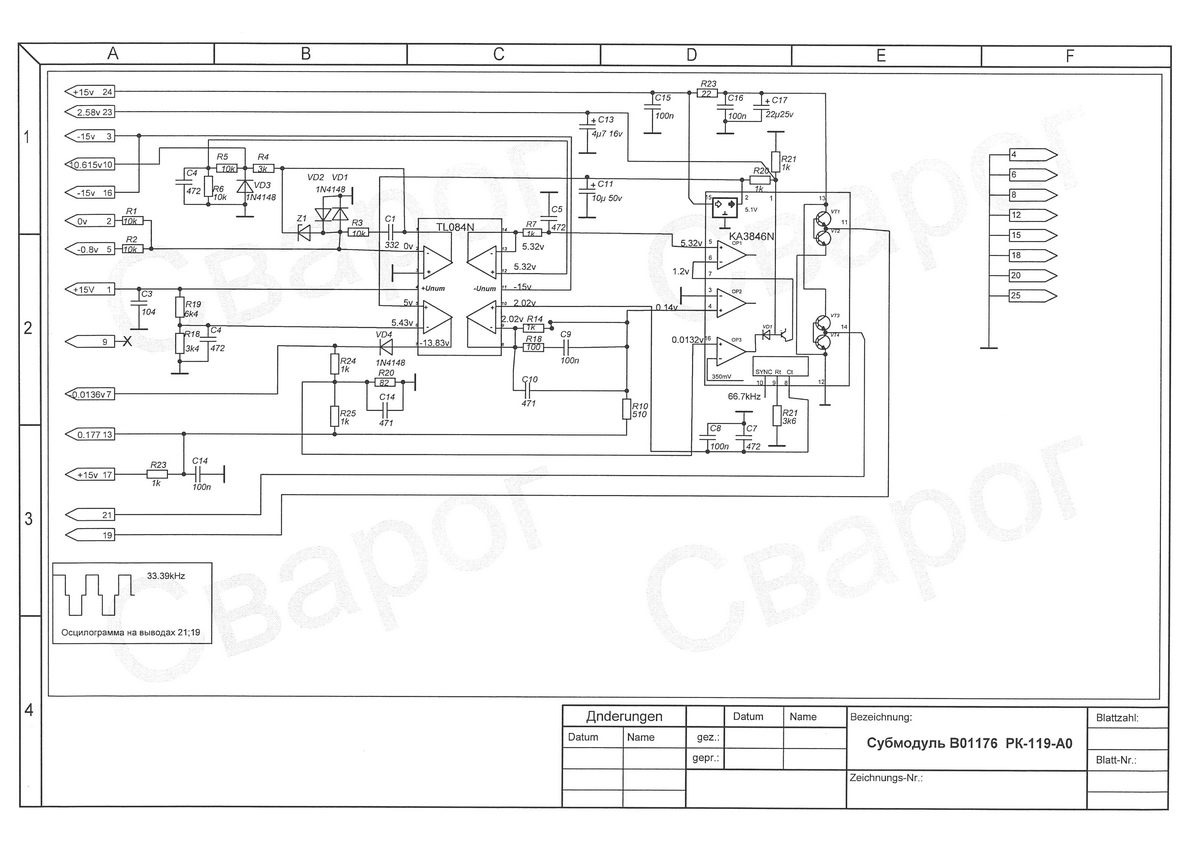

    74
    58
    меряй напряжение на 7 и 13 выводах субмодуля 0.0136 и 0.177 вольт соответственно
    це міряти при відєднаному штекері трансформатора?
  8. #95
    14.12.2013
    Трускавець
    74
    58
    в мене 10,8 вольт на 7 виході субмодуля, а на 13-му - 0,19

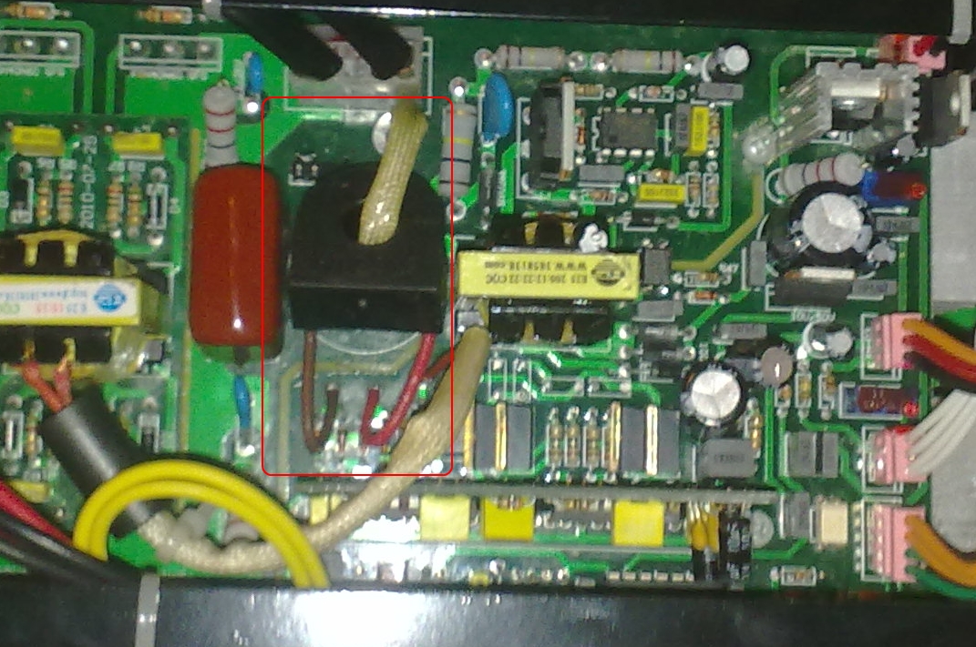

    а куди далі йдуть по схемі виходи 7 і 13?
    в мене по схемі йде на цю пластикову штуку, напевно, яка служить для захисту від перегрузки по струму. Катушка в пластику, а крізь неї проходить товстий провід

    да 13 идет на трансформатор тока. катушка через которую идет толстый провод к силовому трансу.
    nazno (20.12.2013)

    7 вывод в этом инверторе со схемы субмодуля никуда не уходит
    nazno (20.12.2013)

    Вот схема
    http://zalil.ru/34860491
    Это полная версия ARC-205 двухрежимного сварняка MMA/TIG.
    В Вашем случае ТИГ режима нет.
    Только ММА -.
    На напряжение 285 или сколько там на выходе силового БП не обращайте внимания. Это не принципиально.
    Я рекомендую не спешить, не впаивать/выпаивать все подряд, просто ситуация требует некоторого анализа. Нужно просто понять, что блокирует работу ШИМ. И почему
    Инструкции пользователя ( нынешние) не несут практически никакой полезной информации по локализации дефекта и соответственно ремонта ( к сожалению).
