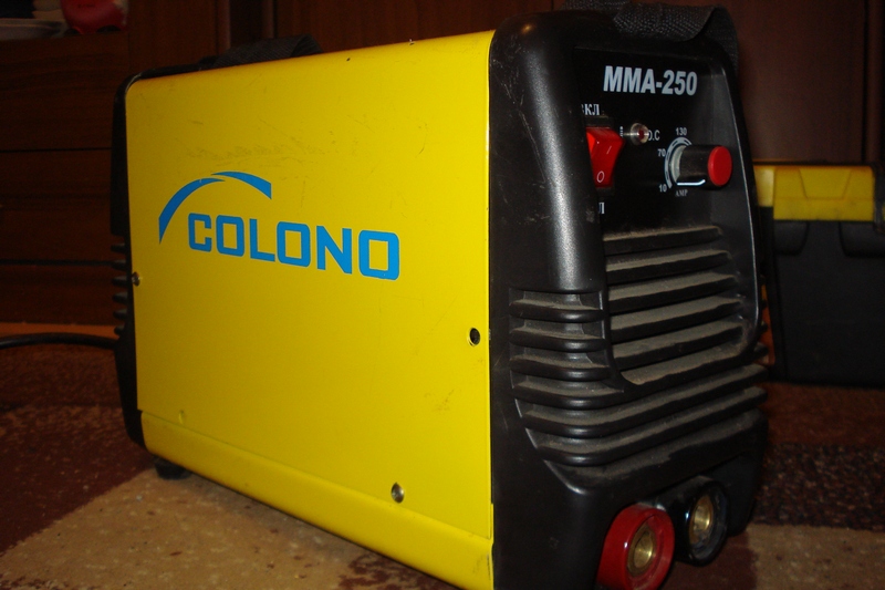

Тема: Сварочный инвертор COLONO MMA-250, НУЖНА СХЕМА
    18.11.2013

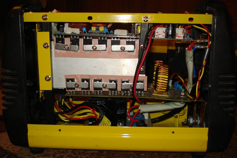

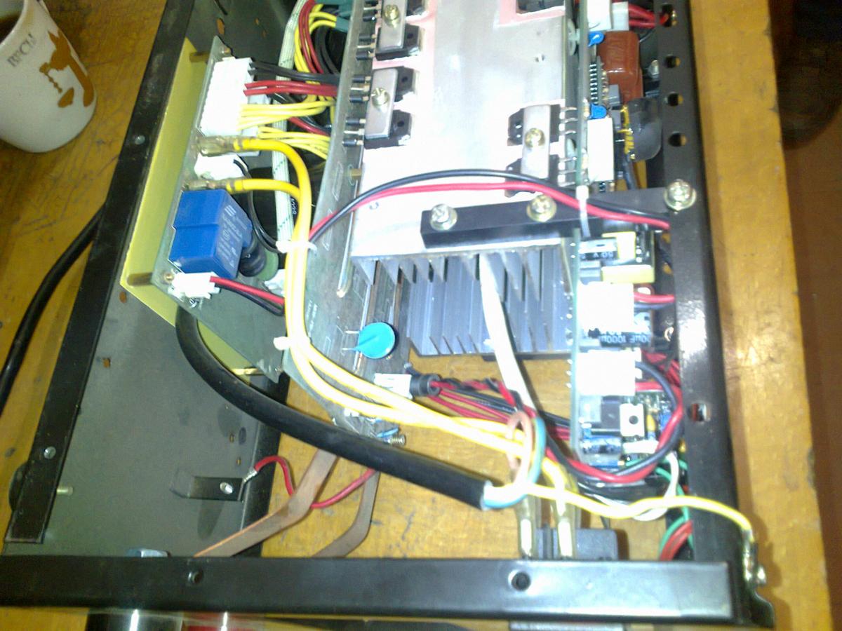

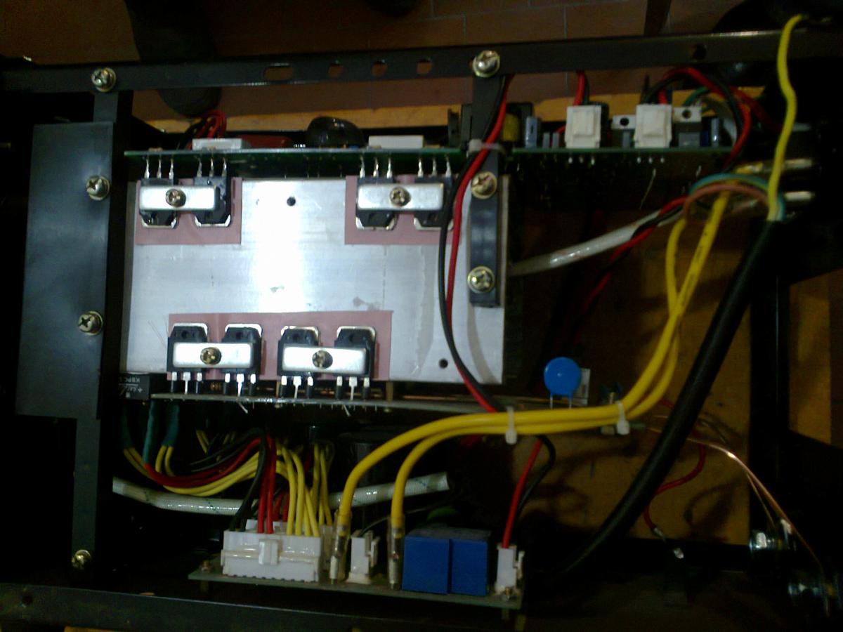

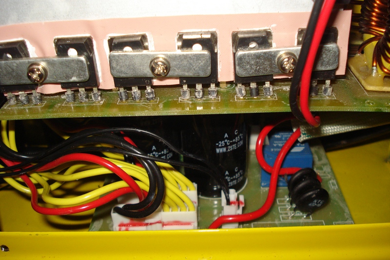

ID:	2204COLONO MMA-250, СРАБАТЫВАЕТ ЗАЩИТА, АППАРАТ ПЕРЕСТАЕТ ВАРИТЬ. Если инвертор отключить, а потом включить, все работает до запала дуги.

    27.06.2011
    541
    Фото внутренностей выложите.
    Название ни о чем не говорит.
    Торговые марки меняются каждый квартал, а начинка - не меняется.
    ЗЫ. Судя по написанному Вами - не "мучайте" дальше аппарат включениями/выключениями и попытками варить.

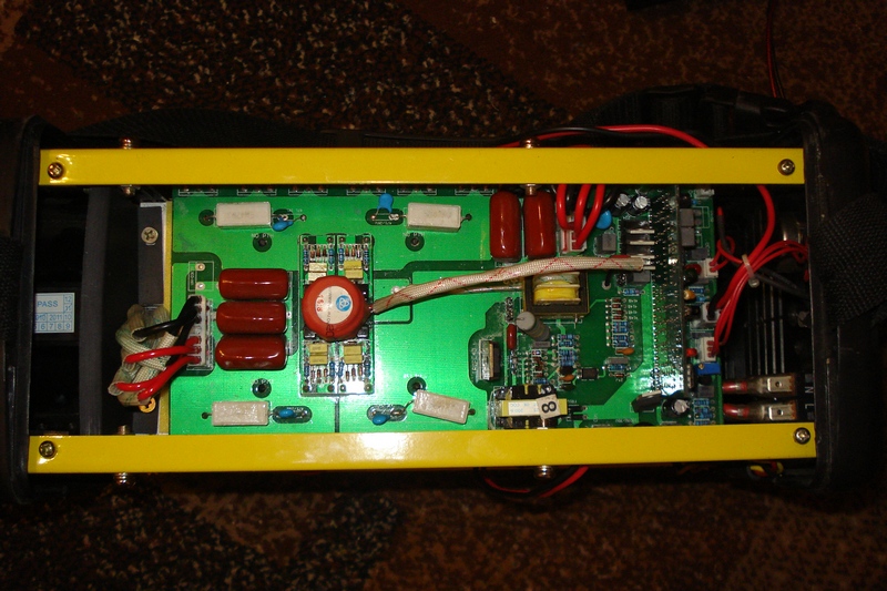

    18.11.2013
    фото добавил, за ранее спасибо.
    27.06.2011
    541
    Стандартная САИ-шка, BRIMA ARC-160.
    Народное название - "3-х этажка."
    Аппарат понятен, вопросы:
    1. "Защита" загорается безусловно каждый раз, как только пытаетесь варить?
    2. Или же "живет своей жизнью" ?
    3. Гарантийный или нет ?
    18.11.2013
    Примечание: Инвертор был рабочий, поставил в гараж, через месяц собрался варить он не работает.
    1, Защита не загорается, сварка работает, реле подтянуто, я так понимаю вырубает токовая защита. от 10 до 50 А. можно зажечь дугу, при токе в 70 и более ампер срабатывает защита при первом касании электрода об массу
    2. инвертор включен в холостом режиме, только не зажжешь дугу. Нужно отключить подождать до полного разряда конденсаторов и заново включить.
    3. гарантия закончилась.

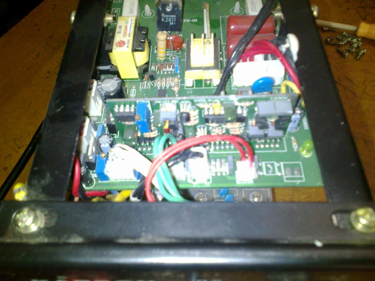

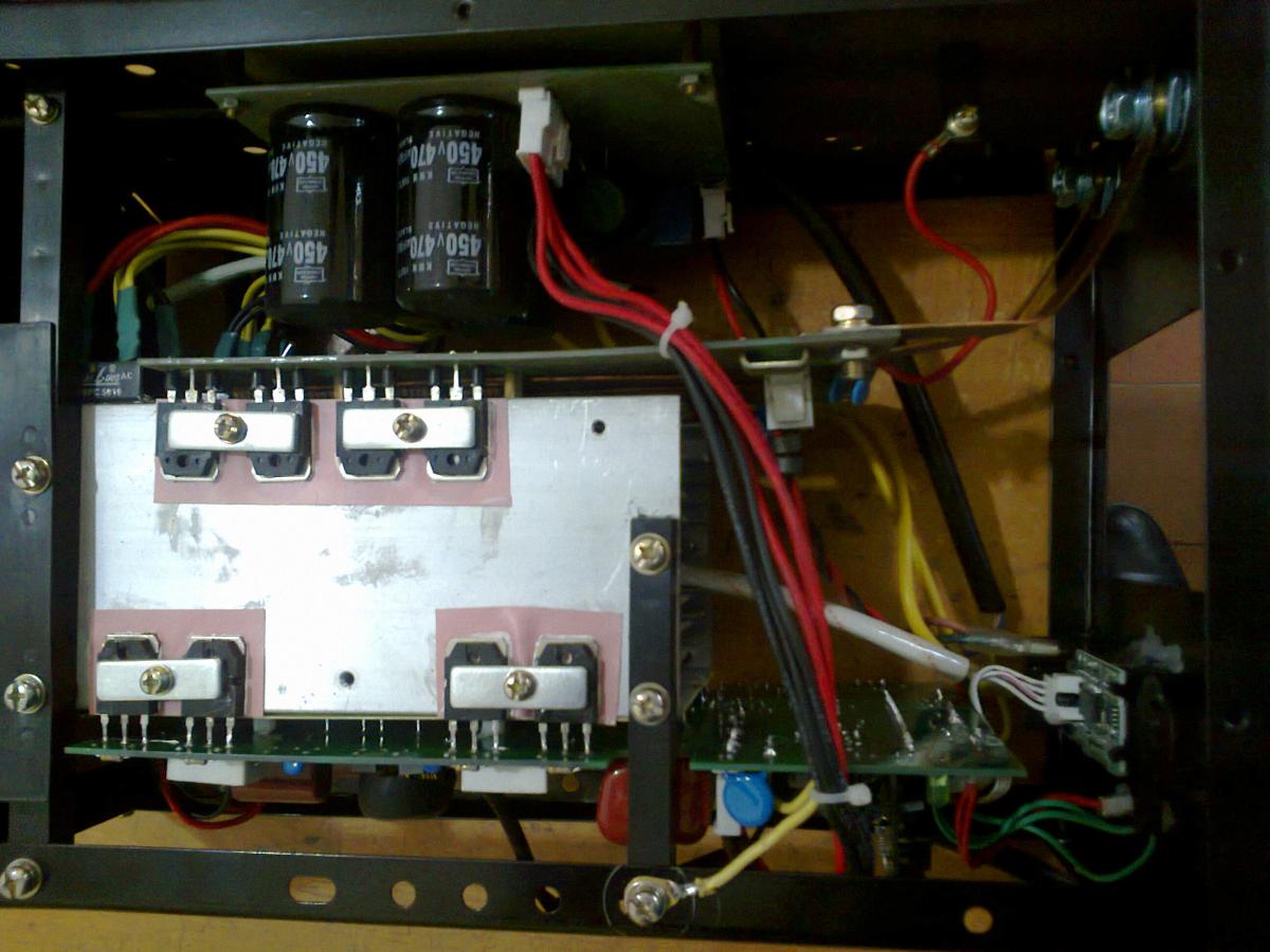

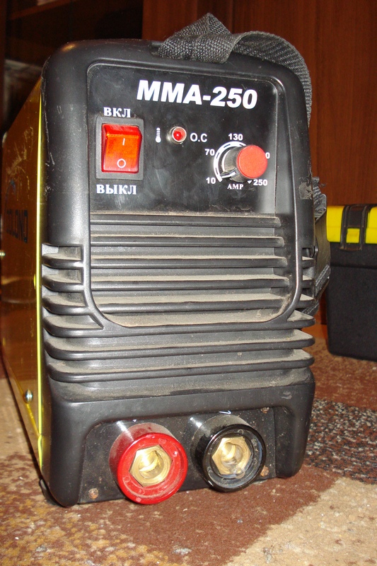

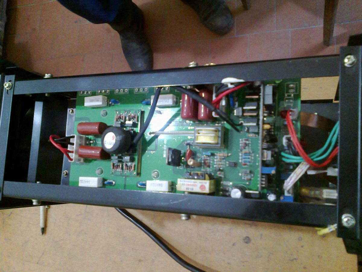

    Здравствуйте!
    Помогите с подобной проблемой.
    Сварочник то же ММА-250 только название....Кажется Бомбардир, на работе разобранный лежит.
    Ребята попросили глянуть. Внутренности один в один и симптомы точно такие же. Включается, загорается зелёный светодиод на плате сверху. Напряжение ХХ 65-70в. При касании к массе небольшая искра и загорается красный светодиод на передней панели. Возобновление попытки после отключения и выжидания паузы. В общем как у ТС. Визуально на платах повреждений не наблюдается, . Ни гарантий ни доков нет-это был подарок ребятам участка за победу в проф соревнованиях на производстве. Поработали буквально пару тройку дней и он в таком состоянии. Пытался найти схему в профильных форумах, что то не могу найти.
    Вот сегодня сфотал правда телефоном-Нажмите на изображение для увеличения
