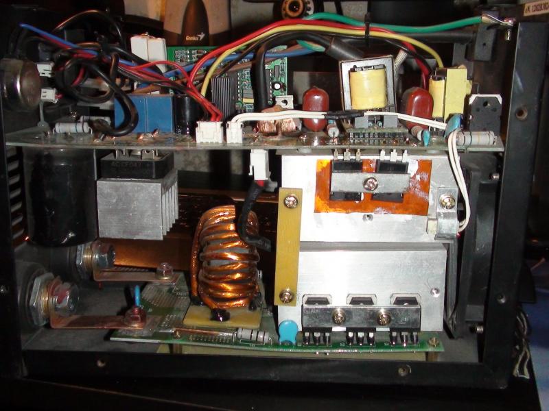

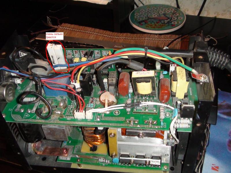

ID:	1955Добрый день форумчанам!
    Привела меня Ваш форум беда - сгорел инверторный сварочник Эдон ММА-257 mini, в ремонте которого очень прошу Вас мне помочь.
    Поскольку я не являюсь специалистом в области сварки, да и аппарат был куплен б/у, то и симптомы некорректной работы заметил не сразу, а именно: варить 3 мм электродом получалось только при установке сварочного тока 200-250А и то частенько электрод прилипал (я списывал это явление на свой недостаточный опыт). И вот, как обычно, в самый неподходящий момент при включении аппарата в сеть он приказал долго жить. На данный момент при включении инвертора в сеть горит индикатор сети и очень сильно нагреваются 10 Вт-ные сопротивления (см. фото). Больше никаких признаков жизни: вентилятор не запускается, индикаторы не горят, на выходе ничего нет.
    Буду очень признателен за любые советы по диагностике и восстановлению - расскажите, пожалуйста, хотябы где и что смотреть, что проверить. Заранее благодарен всем откликнувшимся.
    Каков Ваш уровень "дружбы " с электроникой?
    1. Вроде как видно, что аппарат был в ремонте....
    2.Эти резисторы - ограничители тока заряда электролитов.
    3.Раз аппарат еле варил - то возможно изначально было дохлое силовое реле, которое своими контактами шунтирует эти резисторы, когда запускается БП и появляется + 24 В питания управы.
    4.Проверьте : силовой мостик - электролиты - реле.
    5.Проверьте ИЖБТ силовые транзисторы ( учтите, что цепь затвор-эмитер каждого зашунтитрованы резюками 20 Ом)
    Результаты "в студию" плз...

    Добрый день! Спасибо за отклик на мою беду!
    Уровень дружбы с электроникой , по моей оценке - ниже среднего, но конденсатор от транзистора и т.д. отличаю и паяльник в руках держать умею.
    После снятия крышки у меня тоже возникли подозрения, что аппарат был в ремонте, но, видимо, неудачно.
    ИЖБТ силовые транзисторы это те, которые по 3 штуки с каждой стороны на радиаторах? Я так понимаю, что их лучше выпаять для проверки?
    Подскажите, пожалуйста, как проверить силовой мостик (это тот, который на отдельном радиаторе впаян в верхнюю плату вниз головой?)и реле (я так понимаю что оно в моем случае на 4 фото на верхней плате, синего цвета). Электролиты (я так понимаю что большие, которые на 400 В, 560 мкФ) нужно выпаивать или можно проверить в схеме?
    Все манипуляции сделаю вечером и обязательно выложу результаты.
    27.06.2011
    541
    ИЖБТ - те которые по два с каждой стороны ногами кверху.
    По три ногами вниз - диоды выходные.
    У мостика 4 плоских ноги, три параллельные и четвертая перпендикулярно к ним - вот она выход плюса. По диагонали от нее - выход минуса. Две остальные - вход переменки.
    Кондеры для начала просто проверьте на КЗ.
    Все измерения ( если тестер цифровой ) - на пределе измерения , где значек диода, либо на "пищалке".
    ИЖБТ проверяем не выпаивая для начала, плюсовой конец тестера на правую крайнюю ногу (когда они ногами вверх и корпусом к ВАм ) , а минусовым концом на стреднюю ( должны быть показания какие-то сотни милливольт), затем минус на крайнюю левую - должно быть около 20 милливольт.
    Потом становимся плюсом на крайнюю левую а минусом на среднюю. Должно быть 380-420 мВ.
    Результаты в студию...

    Как мне кажется, мост и транзисторы уже меняли. И, похоже, мне предстоит их поменять еще раз?
    Что касается конденсаторов, могут ли они звониться через мост?
  11. #9
    25.07.2013
    Нижний Новгород
    72
    У Вас всё звонится через пробитые транзисторы. Более там ничего не бывает.
  12. #10
    27.06.2011
    541
    +1!
    Транзисторы пробиты.
