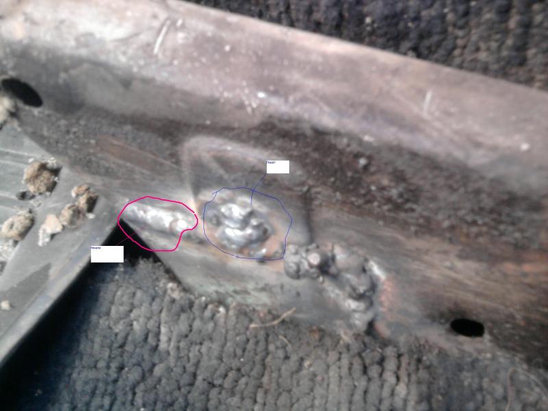

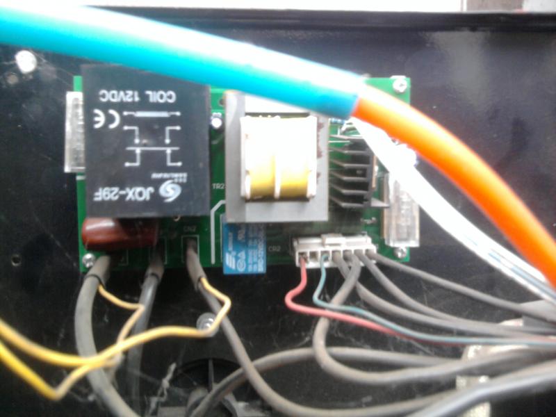

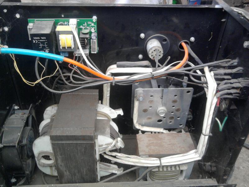

    Имеется сварчный аппарат MAG-3450R.
    Проблема: плюется при варке (пару сантиметров нормально, потом ганч).
    Фото начинки, и примеры швовв архиве. Углекислоту регулировали.Нажмите на изображение для увеличения

    Фото видно, а где архив со швами ?...
    2 шт. таких "лечил" совсем недавно.
    Общий диагноз - оч. слабый мотор протяжки... ( просто игрушечный ...(((( )
    Вылечил заменой узла протяжки родного на 24В с 40 - ваттным двигателем.
    Ну и плюс естественно доп. БП 24 В и регулятор для его питалова.

    27.06.2011
    541
    Присмотритесь / прислушайтесь , не происходит ли при этом (когда пошел "плохой" шов) изменение скорости подачи - допустим один варит, а товарищ смотрит на катушку и слушает звук мотора...
    22.03.2013
    миргород
    436
    26
    такие какашки может делать при недостаточном количестве углекислоты. при включении, за счет накопившегося в шланге давления, расход СО2 нормальный, а дальше падает.
    27.06.2011
    541
    Да, может быть и такое.
    Но в именно таких GERO подобное происходило из-за того, что я писал выше - ничтожный моторчик и достаточно длинный рукав... Достаточно слегка изменить изгиб рукава и привод "ложится", вплоть до полной остановки, или же постоянные скачки скорости. Соответственный и шов выходит....
