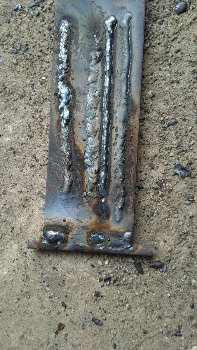

    Привет уважаемым гуру сварки, любителям и новичкам!
    Долго мучился с выбором для дачи толкового сварочника. До этого пробовал пару китайских товарищей, с нашими именами и без... в результате был приобретен Атом-180d.
    Ну что Вам сказать? Это просто небо и земля! Огромный респект и уважуха нашим разработчикам ТАКОГО класного дивайса. На китай теперь плююсь даже не глядя на марку.
ID:	6715Но как же классно он (Атом) варит, это просто нечто. Даже если что-то делаю не так, он прощает.

    Ну у меня примерно такое же и китайским наладонником получается, в нижнем положении конечно, и даже Патоновскими УОНИИ 13/55 3 мм, шоб вони всі пошвидше згоріли.
