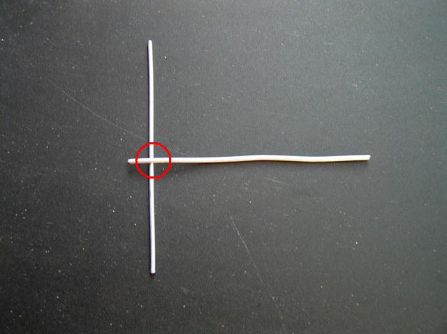

    Задача такая: необходимо изготовить объемную конструкцию из металлических прутков круглого сечения диаметром 2...4 мм. Соединять прутки потребуется внахлест, встык под произвольными углами, а также понадобится изготовлять кольца, как показано на фотках ниже.
    Насколько я понимаю, сделать это можно при помощи электросварки. Интересуют подробности, какое именно сварочное оборудование потребуется для выполнения данных работ? Сварочный шов должен быть прочным и, по возможности, выглядеть эстетично, т.к. готовые изделия предполагается использовать в оформлении интерьера жилого помещения.

    Думаю, инвертор - это не совсем то, что мне нужно. Посмотрел видеоролик по использованию инверторов, там ведь варят электродами мощные, габаритные конструкции. А у меня, по сути, ювелирка. Не представляю, как можно электродом приварить 10-мм шарик к прутку диаметром 3.5 мм (см. фото ниже). Разве это возможно?

    Для наглядности приведу немного конкретики. На фотках ниже два примера готовых конструкций. Диаметр прутков от 1.3 до 4 мм. Шарик - 10 мм. В идеале хотел бы получить такой же результат.

    Есть электроды 1,6мм. для ручной дуговой сварки,если аккуратно,то я думаю точками можно приварить проволочку миллиметра 2. Можно полуавтоматом,но флюсовая проволока как-то сомнительно,лучше сплошная 0,6-0,8мм. в газе. Можно наверное приловчиться Тигом не плохо и аккуратно сваривать эти вещи,но нужен аппарат именно под тиг,чтобы ток регулировался от 5-10А.,иначе проволочка 2-3мм. расплавится не успев привариться. При подобных соединениях контактная сварка вообще идеал,но там не всё так просто,не знаю на сколько эффективно работают предлагавшиеся вам клещи,и в работе я их не видел,не известно как они справятся с разно толщинными деталями. Если не считать клещей,то овладеть будет проще всего полуавтоматом,а дешевле всего обойдётся инвертор для мма. К стати на нижней фотке не совсем хорошо видны места соединений,но это похоже не контактная сварка,можно предположить что тиг ,если бы можно было увидеть с близка соединение шарика с прутком.

    на первой фотке скорее всего ТИГ, а вот на второй похоже на контактный автомат для сварки армировочной проволоки. при соединении внахлест проволока вплавляется одна в одну. подсмотреть такое можно в любом арматурном цехе где делают армировочную сетку. были при союзе у нас на комбинате такие автоматы с пневмо приводом. работали на них одни женщины. производительность адская, за целый день наклацаешся, стук в ушах стоит. а по поводу клещей, цена не впетчатляет, нормальные намного дороже. да и производительность у клещей без охлаждения очень слабая - три четыре соединения в минуту. попробую своим ПА приварить шарики к проволоке, фото выложу.
