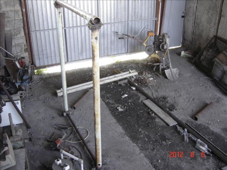

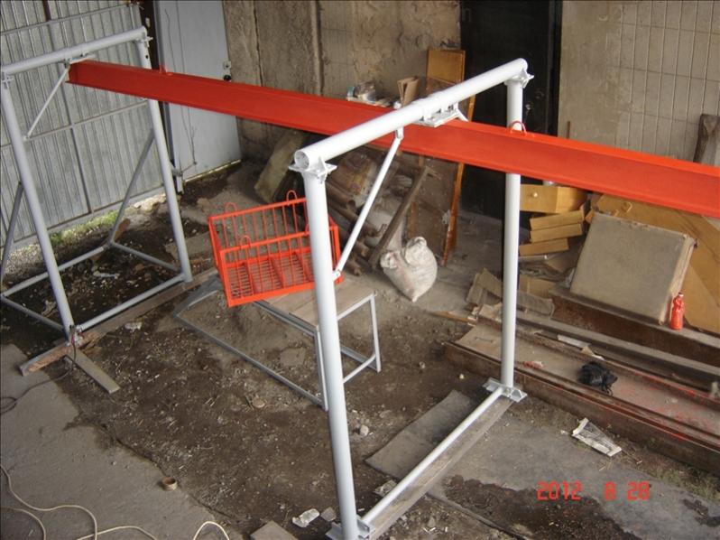

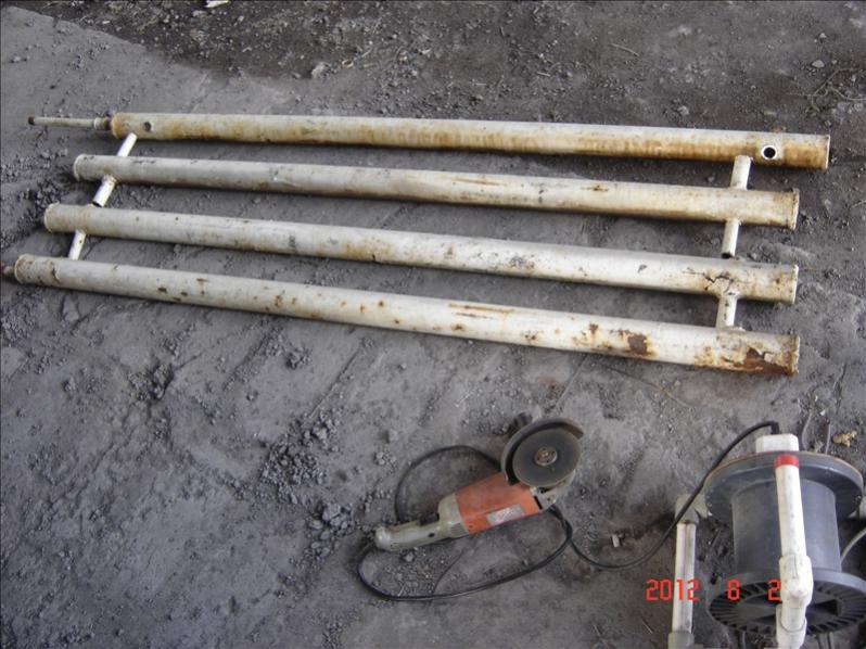

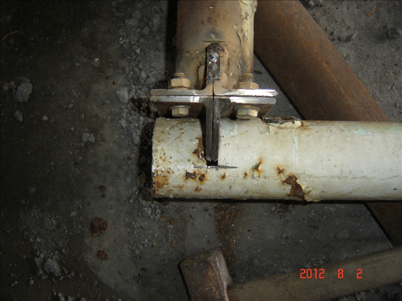

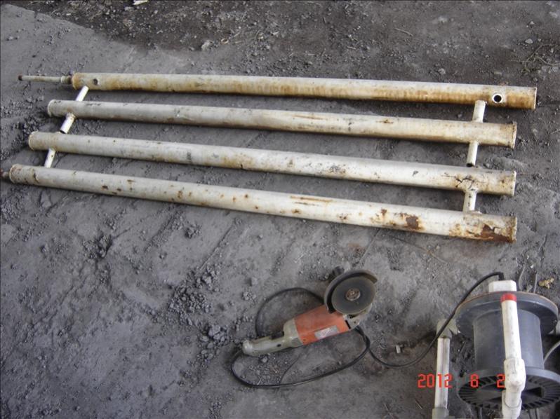

    Понадобилось мне затащить на чердак 250 шт. шлакоблоков, высоко, 9метров, лень еще ни кто не отменял, а жизнь заставляет. Пришлось малость поморщить мозг, как все это осуществить и поменьше утруждаться. В промежутках между изготовлением шлакоблоков потихоньку ваял будущий подъемник. Делал его разборным, т.к. проем на чердаке ограничен 2м х 0,75м. Короче, не спеша, из отходов,Нажмите на изображение для увеличения
ID:	1586 сваял такую каракатицу.Нажмите на изображение для увеличения
    С ее помощью за пару дней, громко сказано ,(часов за 5) , разнесеных во времени, весь имеющийся кирпич был без пота и нытья, с улыбкой на все личико, доставлен по назначению.(фотки будут в следующем сообщении, больше пяти не разрешают вставлять).

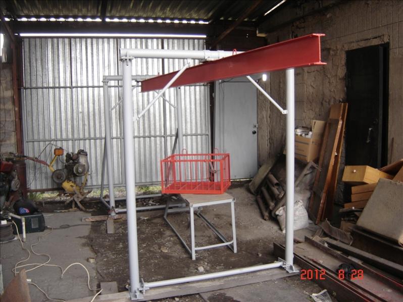

    Вот он красавец в окончательном исполнении.Нажмите на изображение для увеличения

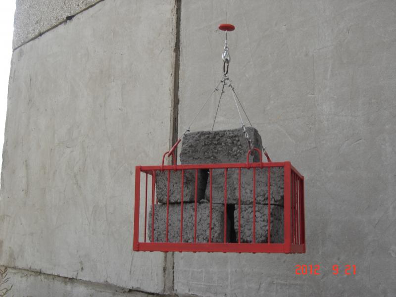

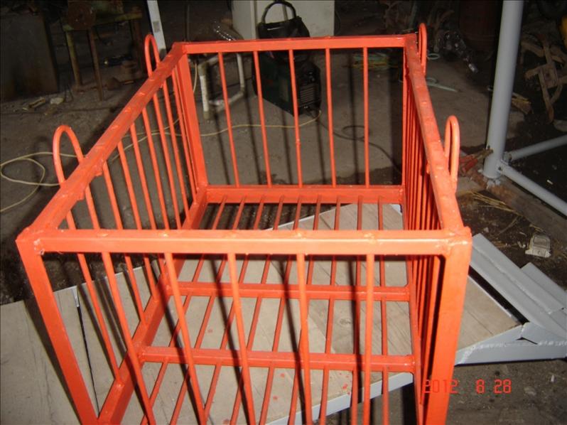

    Куда грузить шлакоблоки, пришлось сваять корзинку.Нажмите на изображение для увеличения

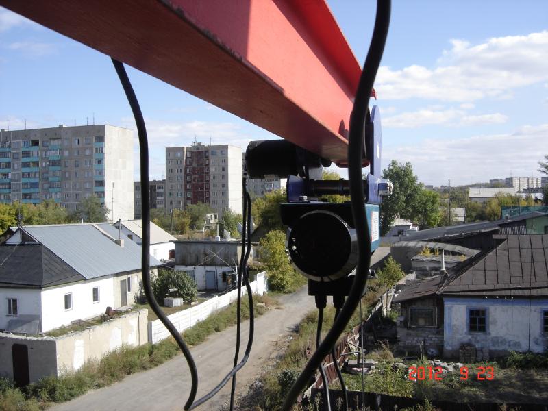

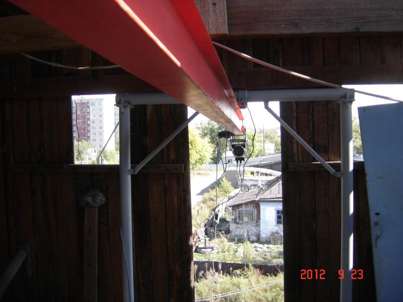

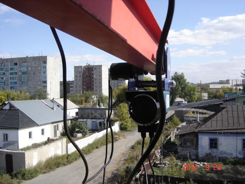

    Кран на чердаке выглядит так.Нажмите на изображение для увеличения
