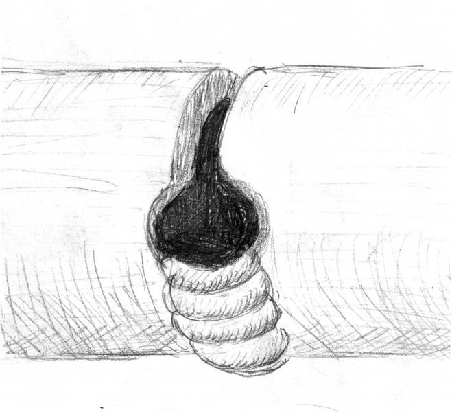

    авк 76, я варю 3мм электродами рутил целлюлозными АНО-36, сейчас купил АНО-21, буду ими тренироваться. По поводу технологического окна вот рисунок (извините, уж как получилось )Нажмите на изображение для увеличения
ID:	1425 . Т.е. подплавлять кромки так, чтоб расширить зазор и расплавлять металл не поверх кромок, а внутри образующегося окна, чтобы точно видеть, что проплавление происходит на всю толщину стенки трубы. Как будто постоянно завариваю дырку, передвигая её вдоль шва.

    На тонком металле труб малого диаметра такая технология с большей вероятностью приведет к прожигу, особенно при сварке без отрыва. Лучше наплавлять валик шва поверх кромок. Провар и так получится. На трубах 1/2" если Вы заузите условный проход, то ни к чему хорошему это не приведет, да и шлак в трубе не нужен.

    21
    Т.е. обратный валик на трубах малого диаметра не обязателен? И если даже не будет полного проплавления и на внутренней стороне будет небольшая канавка - это нормально?

    Цитата Сообщение от Глеб Посмотреть сообщение
    Т.е. обратный валик на трубах малого диаметра не обязателен?...
    Не обязателен и даже вреден. Обратный валик заузит условный проход трубы.
    ... И если даже не будет полного проплавления и на внутренней стороне будет небольшая канавка - это нормально?
    Провар будет, т.к. толщина металла 3мм. Все огрехи с непроваром Вы компенсируете наплавкой внешнего валика шва с захватом краев соединяемых труб.
    Попробуйте сварить трубу встык с наплавкой внешнего валика, а потом разрежте ее вдоль и посмотрите провар.
